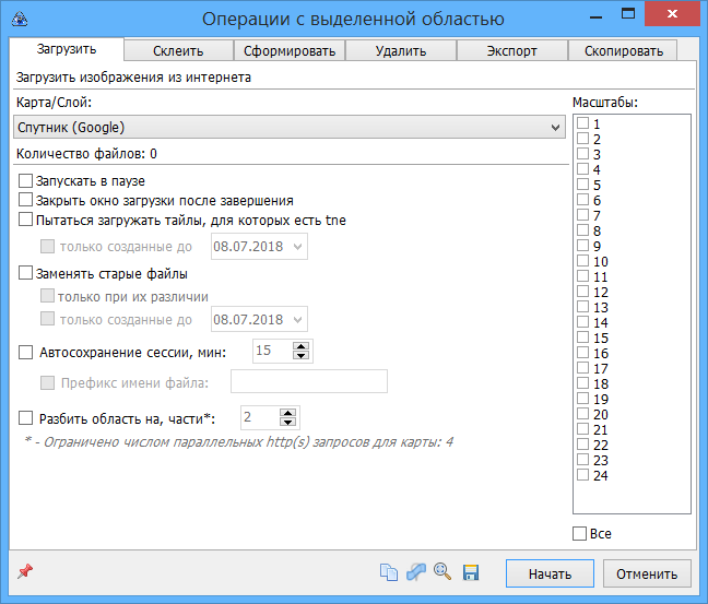

Description | В Delphi Tokyo (и по-моему, в XE2 было так же) на фрейме TfrTilesDownload не масштабируется ширина панелей выбора карты (pnlMapSelect) и настроек (pnlBottom) при dpi большем, чем 96 (см. скриншот before - в системе с установленным dpi = 106). Delphi 2007 этот фрейм масштабирует нормально и растягивает указанные панели как надо. Не знаю, как это можно исправить по-человечески, но работает вот такой фикс в TfrTilesDownload.Init:

Дело было (и есть) в свойстве Align. У указанных панелей оно было установлено в alCustom и новая Delphi из-за этого почему-то не смогла отмасштабировать размеры этих панелей. На остальных вкладках ни одна панель не выравнивается как alCustom, поэтому там и проблем нету. Добавил панель-контейнер pnlCenter (с alClient) и положил в неё pnlMapSelect (с alTop) и (pnlMain из pnlBottom с alClient). В pnlBottom не было ничего кроме pnlMain, поэтому её удалил, так что в итоге число панелей и не увеличилось даже, но по сути, pnlCenter нужна только для фикса бага. |
