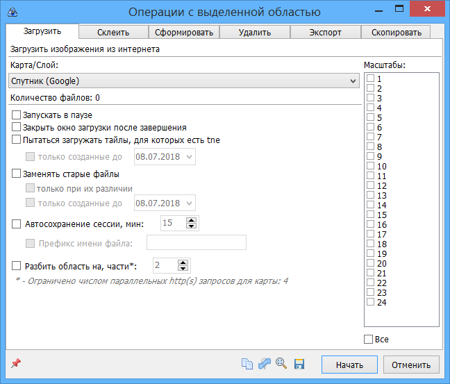

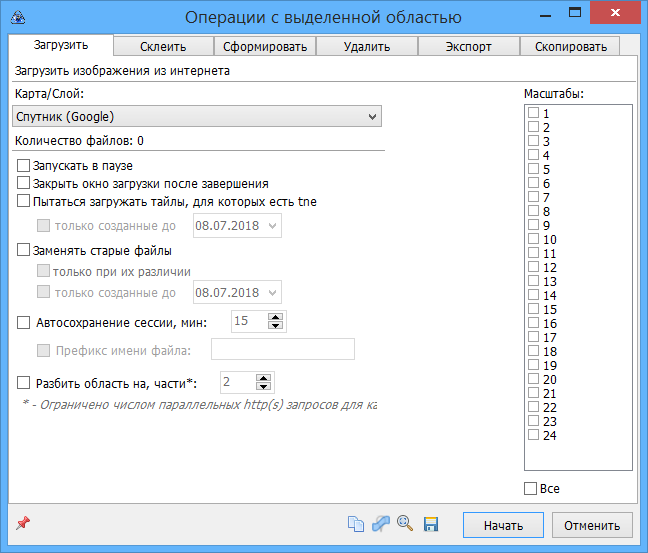

Summary0003350: Не работает масштабирование панелей вкладки Загрузить операций с выделенной областью при dpi <> 96
DescriptionВ Delphi Tokyo (и по-моему, в XE2 было так же) на фрейме TfrTilesDownload не масштабируется ширина панелей выбора карты (pnlMapSelect) и настроек (pnlBottom) при dpi большем, чем 96 (см. скриншот before - в системе с установленным dpi = 106). Delphi 2007 этот фрейм масштабирует нормально и растягивает указанные панели как надо.
Не знаю, как это можно исправить по-человечески, но работает вот такой фикс в TfrTilesDownload.Init:
  {$IF CompilerVersion > 19}
  if Screen.PixelsPerInch <> 96 then begin
    pnlMapSelect.Width := Self.Width - pnlZoom.Width;
    pnlBottom.Width := Self.Width - pnlZoom.Width;
  end;
  {$IFEND}
Если нет других предложений, то предлагаю добавить этот фикс.

09-07-2018 12:26
manager   ~0018358
Ну, не знаю, это уж как-то совсем костыльно выглядит. Нужно как-то в общем виде это решать. В других же фреймах почти такие же должны быть проблемы. А если там проблем нет - нужно смотреть в чем отличие.
09-07-2018 13:08
manager   ~0018359
Больше нигде проблем нету.
09-07-2018 15:35
manager   ~0018360
Значит нужно искать в чем отличие. Там или какая-то пропертя явно установлена, котрая в других фреймах стоит в состоянии по-умолчанию и отличается в разных версиях, или наоброт не выставленна, а в остальных установлена. Или может чего-то забыли при инициализации в конструкторе или в создающем коде. Ну не бывает же чудес. Там плюс-минус одинаковые фреймы на всех вкладках используются.
13-07-2018 14:05
manager   ~0018365
Дело было (и есть) в свойстве Align. У указанных панелей оно было установлено в alCustom и новая Delphi из-за этого почему-то не смогла отмасштабировать размеры этих панелей. На остальных вкладках ни одна панель не выравнивается как alCustom, поэтому там и проблем нету.
Добавил панель-контейнер pnlCenter (с alClient) и положил в неё pnlMapSelect (с alTop) и (pnlMain из pnlBottom с alClient). В pnlBottom не было ничего кроме pnlMain, поэтому её удалил, так что в итоге число панелей и не увеличилось даже, но по сути, pnlCenter нужна только для фикса бага.
13-07-2018 14:20
manager   ~0018366
В любом случае, это гораздо менее костыльный вариант, чем условная компиляция.
