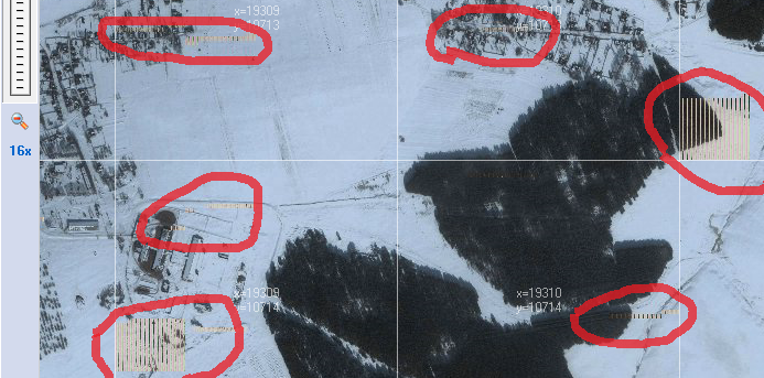

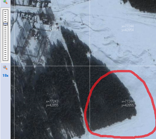

Summary0000034: Порча изображения при формировании меньшего масштаба
DescriptionПриложенные изображения это иллюстрируют: «чистое» 18x и «грязное» 16x (другие формируемые масштабы — в моём случае 15 и 17 — также испорчены).

Attached Filespng file icon SAS_16x.png [^] (333,758 bytes) 12-08-2010 13:46
png file icon SAS_18x.png [^] (240,055 bytes) 12-08-2010 13:50

vdemidov (manager)
12-08-2010 13:54
Какой формат файлов? Я подозреваю, что png. И скорее всего, вы двигали карту в процессе генерации меньшего масштаба. Я прав?
(0000058)
Ledmyc (reporter)
12-08-2010 13:58
Формат JPEG (.jpg). Двигал ли карту, точно не помню — сейчас попробую переформировать.
(0000059)
vdemidov (manager)
12-08-2010 14:02
Странно. Для jpg таких проблем вроде бы быть не должно было даже если очень активно двигать карту.
(0000060)
Ledmyc (reporter)
12-08-2010 14:08
Переформировал. Вроде всё стало нормально.
А такая испорченность тайлов связана с тем, что в один и тот же момент к файлу пытаются получить доступ сразу 2 процесса: формирование тайлов и их просмотр? Возможно ли запретить повторное открытие открытого файла? (Насклько я знаю, возможно.)
(0000061)
vdemidov (manager)
12-08-2010 14:45
Нет там не в доступе к файлу дело. Если бы речь шла не о jpg, то я сказал бы что проблема в доступе к канве в много поточном режиме, но при обработке jpg GDI не используется ни разу. Странно.
(0000062)
Ledmyc (reporter)
12-08-2010 17:51
А может ли такое быть, когда во время генерации открыта другая карта (правда, тоже jpg) и с ней производятся какие-то действия? Пытался добиться эффекта: открыл другую карту, запустил формирование предыдущих зумов и стал активно перемещать карту. Как только формирование закончилось, переключился на сформированную карту, искал-искал и всё-таки одно место с полосами нашёл (как-то слишком мало).
(0000066)
vdemidov (manager)
13-08-2010 05:24
Я, кажется, после вечера курения мануала по Graphics32, понял в чем дело. Таки похоже проблема именно в обращении к GDI из нескольких потоков одновременно. И оно таки есть при генерации предыдущих слоев. Буду разбираться.
(0000113)
vdemidov (manager)
21-08-2010 07:37
Ну я очень надеюсь, что переход на новую версию Graphics32 и замена способа считывания и сохранения тайлов, решили эту проблему.
