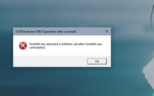

Summary0003466: Закрытие программы происходит с ошибкой: FastMM has detected a GetMem call after FastMM was uninstalled
DescriptionПри каждом завершении программы появляется окно с сообщением об ошибке.
Steps To Reproduce1. Запустить программу

10-07-2019 08:55
manager   ~0018787
Странно, у меня такого не происходит. Можете записать видео, чтобы лучше понять происходящее? И для теста скачайте и распакуйте релиз в пустую папку, чтобы никакие настройки не мешали.

В багтрекере FastMM нашёл сообщение о похожей ошибке FastMM has detected a FreeMem call after FastMM was uninstalled и там говорят, что это баг последних версий Delphi.
Возможное решение - отключить такие сообщения (директивой DetectMMOperationsAfterUninstall) или вообще отказаться от FastMM и использовать штатный менеджер памяти.
vdemidov, что думаешь?

И с этим, видимо, так же связана и ложная утечка памяти 0003450 т.к. для отлова утечек так же используется кастомный менеджер памяти, который, судя по всему, выгружается раньше, чем происходит последний вызов FreeMem.

Ну, он показывает, что это таки полный дубликат ошибки 0003450. Точнее, похоже на чуть другое ее проявление.
А вот в чем причина этой ошибки - фиг его знает.

Отключил вывод этой ошибки, в бажных версиях Delphi (10.2 и выше).
Эмбаркадеровский багрепорт с тестовым проектом, на котором этот баг воспроизводится, тут: https://quality.embarcadero.com/browse/RSP-22897
С утечкой, описанной в 0003450, никакой связи нет.
