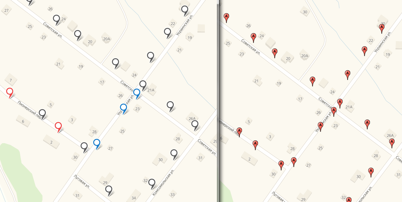

DescriptionПри импорте .kml не отображаются цвета меток.(Экспорт объектов из конструктора карт Яндекс).

Пример kml и скриншот того как должно быть и как есть?

Импортируемый kml где?
И по скриншоту: вы же видите, что иконки меток изменились?

Да, иконки меток изменились, но это действие без вариантов. А как, что бы "<color>ff595959</color>" отрабатывал?

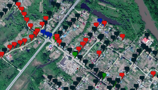

Я бы сказал наоборот - импортировать иконки ещё как-то можно, но вот обрабатывать у них стиль и динамически раскрашивать, вот это практически нереально.
Яндекс позволяет скачать kmz? Возможно там вместо урлов они и сами иконки добавят, тогда SAS сможет их импортировать. Ну или попробуйте руками скачать иконки в папку MapsIcons и изменить в kml урлы с "https://api-maps.yandex.ru/i/0.4/micro/" на "files/" (автозаменой).

Приложил скриншот, как иконки выглядят в GoogleEarth.
