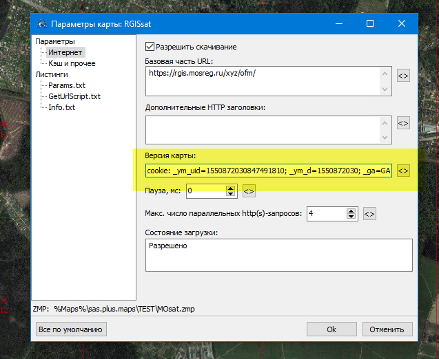

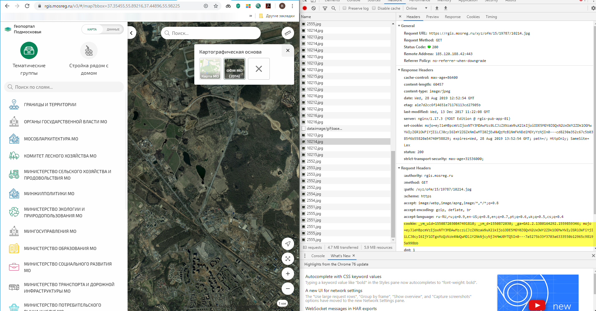

Новый zmp приложил (MOsat.zmp.rar).
Каждый раз при работе с RGIS, надо начинить с вебверсии, для определения нужного cookie
см. рис. 1
1. Открываем Хром (или любой другой браузер)
2. заходим на сайт RGI, включаем режим ОФМ МО
3. Включаем Инструменты разработчика (ctrl+shift+I или через меню браузера)
4. если надо двигаем карту, чтобы прогрузились таилы в окне DevTools.
5. копируем ВСЮ строчку cookie (включая "cookie:")
см. рис. 2
6. запускаем СасПланет включаем карту RGIS
7. включаем Параметры карты (ctrl+alt+P) и вставляем эту строчку в ячейку с "Версия карты"
Как только перестает грузить, проделываем всю процедуру заново.
У сервера, возможно, есть защита. После некоторого числа скачивания (где-то 20-30 тайлов), сервер начинает отдавать беспорядочные тайлы. Тогда надо подождать минуты 2-3 и перезапустить Саспланет.

Не надо использовать поле Version не по назначению. Ведь эта строка потом сохранится в кэш. Используйте поле RequestHead для передачи кук.

Использовать поле RequestHead в файле GetUrlScript.txt?
Или можно интерактивно вставлять в окне Параметры карты в ячейке Дополнительные HTTP заголовки?
28-08-2019 15:28
manager   ~0019305
Можно в окне.

я понял. Спасибо, zed.
надо в GetUrlScript.txt
заменить строчку:
    Version + 0000013#10 +
на строчку:
    RequestHead + 0000013#10 +
И тогда скопированную строчку cookie вставлять уже в ячейку "Дополнительные HTTP заголовки:"
28-08-2019 18:16
manager   ~0019307
Да, именно так.

обновил zmp (MOsat_2.zmp.rar)
и процедуру
см. рис. 1
2. заходим на сайт RGIS, включаем режим ОФМ МО
7. включаем Параметры карты (ctrl+alt+P) и вставляем эту строчку в ячейку с "Дополнительные HTTP заголовки:"

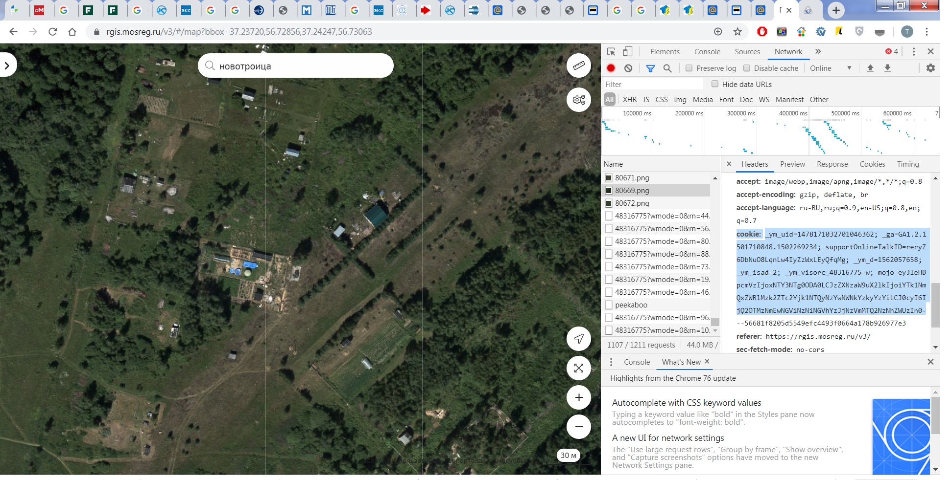

Здравствуйте, не пойму в чем проблема не работает, может не оттуда cookie копирую приложил файл.
04-09-2019 09:33
manager   ~0019321
На скриншоте строка с cookie не до конца выделена, может вы её так частично и скопировали?

Выделяю полностью вставляю в ячейку с "Дополнительные HTTP заголовки:" и ничего.
Смотрю приложенный файл "1" там тайл - .jpg у меня .png может что то изменилось на веб версии карты.

RGIS сделал обновление сайта, поменял URL и расширение тайлов
выложил новый ZMP. (MOsat3.zmp.rar)
