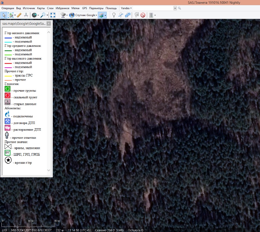

DescriptionПлотно используем этот прекрасный продукт в компании для наглядности всего и вся.
Но есть одна сложность - нет легенды карты.
Т.е. хотелось-бы добавить новую панель "Легенда карты" (аналог "Результаты поиска") с возможностью редактирования.
На панели должны размещаться:
1. значок из "MarksIcons" или отрезок линии (цвет и толщина)
2. краткое описание
Пример реализации - на рисунке отобразил.
Будет очень полезно всем, кто активно использует метки и пути.
Само создание панели не должно вызвать сложностей, а вот с наполнением информацией - вопрос.
p.s. Т.к. "MarksIcons" самим нарисовать - дело пары минут, то вопрос упрощается. Дело сводится к выведению на новую панель нужного значка и его текстового описания. А это уже просто задать даже в формате txt.
Attached Filesjpg file icon Легенда карты.jpg [^] (833,361 bytes) 15-11-2019 05:29
png file icon info-txt.png [^] (1,387,601 bytes) 22-11-2019 06:16
jpg file icon info-txt.jpg [^] (246,165 bytes) 22-11-2019 06:17

Сам работаю в газовой сфере и использую SasPlanet для изображения следующего (сам рисую большинство значков):
1. трасс г/пр (надземные, подземные, разные давления) - все варианты разных цветов. С полным описанием каждого участка (диаметр, собственник и прочее)
2. пунктов газовых
3. адресов, которые хотят подключаться к газу (гиперссылки на локальные папки на сервере) - два клика по карте и все документы по человеку, как на ладони
4. трасс и скважин геологии (благодаря изменению ширины линий и прозрачности - не мешают трассам г/пр)
Это из основного.
Работаю с половиной Челябинской области и объём можете прикинуть :-).
В итоге - у меня очень "насыщенные" карты получаются. Мне понятно что и где изображено, а народ тупит (очень сильно порой). Вот и возникла необходимость создания "напоминалки на карте", которая будет подсказывать все условные обозначения.
Так что - я очень нацелен на эту доработку...
Повторюсь - нужна просто дополнительная панель (аналог "Вид"- "Панели" - "Результаты поиска" или "Слияние полигонов") в которой 2 столбца:
1. изображение значка из "MarksIcons"
2. его описание
Всё задаётся через простой текстовый файл из "UserData" в формате:
"1.png трасса г/пр низкого давления
 2.png перспективные абоненты"
где 1.png и 2.png - имена значков из папки "MarksIcons"
Готов обсудить любые нюансы))

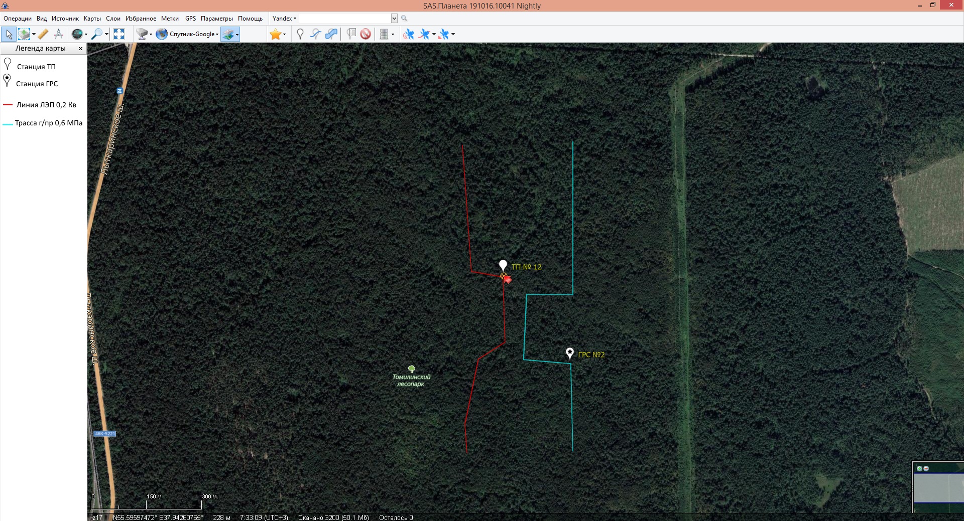

В корневой папке есть файл readme.txt, в котором написано:
"Файл info.txt содержит текстовую информацию о карте. Абзацы разделяются тегом
Также возможен вывод графических файлов (например, легенды карты), используя следующий вид: <img src=”Полный путь\графический файл”/>."
Это, в принципе, то, что и нужно было.
Только не работает почему-то.
Графические файлы в jpg-формате (как тайлы), png-формате (как значки меток) не работают.
Путь к файлам указывал как относительные, так и абсолютные...
Всё перепробывал - не отображается на карте ничего.
Можно по-больше информации получить об этой фишке?
(0019508)
noxicus (reporter)
22-11-2019 03:50
edited on: 22-11-2019 06:18
Всё, разобрался)
Работает немного странно, но работает.
Прикрепил результат работы через заполнение info.txt
(0019509)
noxicus (reporter)
22-11-2019 06:04
edited on: 22-11-2019 06:07
Как результат - легенда карты создаётся неплохо, но "информация по карте" и "информация по метке" (которые ставим сами) использует одно и то-же окно отображения.
Т.е. если открыть "информация по карте" и разместить её слева аккуратно, то при открытии любой информации по метке/пути/полигону - в том-же окне открывается другая информация.
Если можно "информацию по карте" выводить в независимое окно - будет неплохой выход из ситуации.
Похожие вопросы по созданию "Легенды карты" уже задавались, но решения как-такового не появилось.
Вариант с занесением информации в info.txt карты - не решает проблему.
