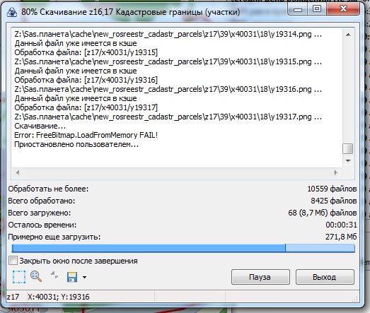

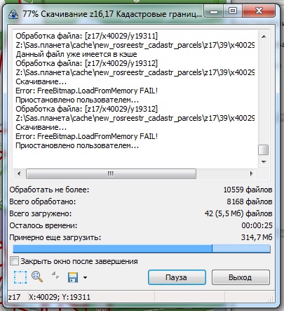

Summary0003644: Скачивание останавливается после ошибки "Error: FreeBitmap.LoadFromMemory FAIL!"
Descriptionво время скачивания кэша часто появляется ошибка "Error: FreeBitmap.LoadFromMemory FAIL!", после чего скачивание приостанавливается с сообщением "Приостановлено пользователем..."
приходится нажимать на "паузу" и снова на "продолжить" чтобы скачивание продолжилось с того же места.
хотелось бы чтобы скачивание само возобновлялось после такой ошибки спустя пару секунд.

(0019734)
zed (manager)
10-04-2020 08:57
А то, что ошибка вообще возникает, вас не беспокоит? Вы бы приложили тайл на котором оно стопорится, интересно посмотреть что там такое.
(0019735)
kooldima (reporter)
10-04-2020 09:09
edited on: 10-04-2020 09:11
на жестком диске 9ГБ свободного места.
кэш скачивается с нуля с пропуском уже скаченных тайлов.
ошибка одинокого появляется как с использованием кэша Sqlite так и с обычным кэшем sas.планеты.
(0019736)
zed (manager)
10-04-2020 10:03
Кэш тут вообще ни при чём. Из интернета тайл загружается успешно, ошибка происходит в момент пост-обработки. Скорее всего сервер возвращает какой-то текст, а не растр. И пауза в этом месте сделана преднамеренно - надо разбираться что не так в ответе сервера и исправлять zmp.
Пустите SAS через снифер или прокси и посмотрите, какие заголовки и тело приходит в ответе сервера.
