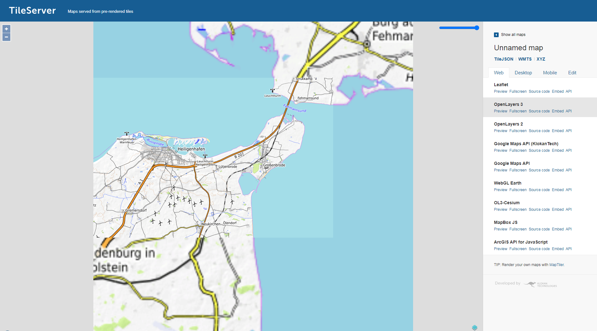

Description | Предыдущий тикет был закрыт и я не могу его "reopen" Поэтому открываю новый тикет Спасибо за наглядную картинку. Я ее уже знал Допустим мой mbreader неправильный. По быстрому настроил https://github.com/maptiler/tileserver-php/ Создал в САС 2 mbtiles. Один по default (в САС вы его называете scheme=tms) и один с "Use xyz" tileserver работает по ихнему с TMS+"inverted Y", т.е. XYZ Строка подключения для Leafletjs /{z}/{x}/{y}.png и все работает, потому что tileserver вообще не смотрит на scheme | ||||||||

> и все работает С каким файлом: tms или xyz? Очевидно, если он не смотрит на поле "scheme" то работать может только один из двух вариантов. Специально поставил MapTiler for Desktop, сделал в SAS 2 экспорта в разных схемах. Итог: MapTiler показывает только файл с tms схемой. Далее, в стандарте MBTiles нету вообще возможности задавать схему tms или xyz, там по стандарту, всегда должна быть только tms. В SAS есть возможность генерировать mbtiles со схемой xyz исключительно по просьбе пользователей, на сколько я это помню. Соответственно, чтобы отличать это своеволие со схемой, в метаданные и добавлено поле scheme. Какие ещё вопросы к экспорту в SAS? |
(0019900) BlackSea (reporter) 14-06-2020 10:21 |
да, тут вы правильно подметили. работает тот который с дефолтной "tms" Я еще не влазил в стандарт. Но утилита упаковки ( https://github.com/mapbox/mbutil) по дефолту запaковывает в xyz Вопросы? Хм, хотелось бы этот кавардак привести в порядок |
(0019901) zed (manager) 14-06-2020 10:34 |
> работает тот который с дефолтной "tms" Работает после конвертации утилитой mbutil? Вот что написано на странице tileserver-php: Tiles produced by open-source GDAL2Tiles or MapTiler and tiles in .mbtiles files can be easily converted to required structure (XYZ with top-left origin and metadata.json file). The open-source utility mbutil produces exactly the required format. Перевожу: тайлы создаваемые в GDAL2Tiles, MapTiler и тайлы из .mbtiles могут быть легко сконвертированы в требуемую XYZ структуру, при помощи утилиты mbutil. |
(0019902) BlackSea (reporter) 14-06-2020 10:38 |
> Работает после конвертации утилитой mbutil? Без каких либо конвертаций |
(0019903) zed (manager) 14-06-2020 10:56 edited on: 14-06-2020 10:58 |
А, если напрямую, то он сам понимает, что в mbtiles лежит tms и Y нужно пересчитывать. Что он и делает. Если же тайлы распакованы на диск, то должна быть xyz схема, для чего и предназначена mbutil. |
(0019904) BlackSea (reporter) 14-06-2020 11:07 |
> о он сам понимает, что в mbtiles лежит tms и Y нужно пересчитывать он вообще не знает что там и тупо пересчитывает. Мы в принципе тоже пересчитываем, только если нам "scheme" об этом сообщает. Спасибо за объяснение логики с вашей стороны |
(0019905) zed (manager) 14-06-2020 11:11 |
> он вообще не знает что там Он знает, что по стандарту там может быть только tms. В соответствии с этим и действует. Теперь уже все точки над и расставлены? Тикет можно закрывать? |
(0019906) BlackSea (reporter) 14-06-2020 11:19 |
Согласен. Можете закрывать. Еще раз спасибо и удачи вашей комманде |
