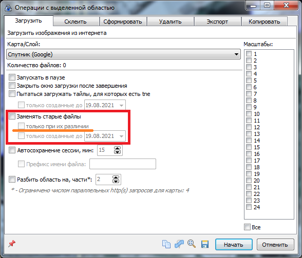

Description | Подробности на форуме: http://www.sasgis.org/forum/viewtopic.php?f=2&t=3565 Просьба добавить в программе возможность оптимизировать только что скачанные с сайта тайлы в формате PNG, и только потом сохранять их в кэш ? Под "оптимизировать" я понимаю уменьшение размера PNG-тайла без потери качества и без потери прозрачности + сравнение размеров файлов до и после оптимизации + сохранение в кэш файла меньшего размера. Случайно на глаза попалась спецификация, в которой сказано, что PNG бывают разные. С палитрой и без. По идее, первый вариант с палитрой предпочтительнее для хранения тайлов: размер небольшой, цветов обычно мало (всяко меньше 256). Полез смотреть, в каком формате хранятся PNG-тайлы в моей коллекции кэшей. И был очень удивлён тем, что в основном используется более громоздкий вариант БЕЗ палитры (RGBA). | ||||||||||||
Steps To Reproduce | Если в Params.txt присутствует ContentType=image/png , то на форме загрузки или в настройках карты отобразить чекбокс (по-умолчанию выбран) "Оптимизировать размер PNG-тайлов". НО!!! Может возникнуть проблема с опцией "[v] Заменять старые файлы[v] только при их различии", ведь сайт будет отдавать размер своего тайла, а сравнивать его придётся с размером уже оптимизированного, лежащего в кэше. Если в базе данных кэша есть возможность хранить старый размер тайла (а заодно и информацию о том, был ли тайл оптимизирован), то очень хорошо. Если нет - можно хранить размер старого файла в уже оптимизированном – добавить специальный chunck (+16 байт к размеру тайла). Само наличие этого чанка будет говорить о том, что файл оптимизирован, а при дальнейших преобразованиях его можно будет удалять. Либо создать доп. базу с данными об оригинальных размерах оптимизированных тайлов. А можно поступить кардинально: для оптимизированного кэша сделать недоступным чекбокс "[v] Заменять старые файлы только при их различии". :)) | ||||||||||||
