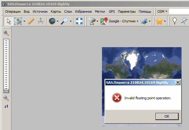

Summary | 0003781: При выборе проекции "Geographic Lat/Lon" вылазит "Invalid Floatig Point Operation" | ||||||||

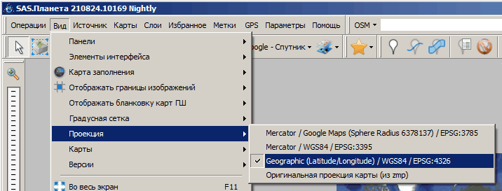

Description | При выборе проекции "Geographic Lat/Lon" и дальнейшей работой с картой вылазит ошибка"Invalid Floatig Point Operation". Происходит это при малом масштабе, когда весь мир на экране (например самый-самый первый запуск программы), либо когда ползаешь по карте в верхних широтах 85+ Ошибка не пропадает, выскакивает постоянно, пока двигаешь мышью. В момент появления диалогового окошка мышка "прилипает" к полю карты и уползти обратно в "нижние" широты получается с трудом. Если закрыть программу в этот момент, то при следующем запуске она "теряет" карту (серое поле), которая выбрана. В меню Вид-Проекция остаётся только один вариант - "Оригинальная (из ZMP)". Вывести из ступора программу можно, удалив ini-файлы. | ||||||||

Да, есть такая проблема. Эта проекция отличается тем, что карта в ней не квадратная (как для Меркатора на сфере или эллипсоиде), а прямоугольная. Возможно, достаточно вот тут подправить расчёты для Y, чтобы значения не выходили за +-85 градусов, но не уверен, что это не поломает что-нибудь в другом месте... |

Ошибка возникает из-за того, что допустимыми координатами для Lat в географической проекции в SAS считаются фантастические 180..-180. Все валидации вызываются и проходят без ошибок, но потом вызывается IDatum.CalcDist (при перерисовке Масштабной шкалы), который, естественно, падает с такими входными данными. Попробовал пофиксить конвертацию Relative2LonLat и обратно, чтобы он ограничил Lat диапазоном 90..-90 - ошибка уходит, но тайлы начинают проецироваться неверно. Т.е. страдает уже отображение тайлов. Сейчас думаю попробовать поиграться с ограничением относительных координат. Дело в том, что сейчас считается, что для всех проекций относительные координаты валидны в диапазоне 0..1. Может, если сделать кастомную валидацию для географической проекции с допустимыми значениями для Y в диапазоне 0..0.5 (что в итоге ограничит и Lat допустимыми значениями), получится ошибку исправить. |
(0020190) zed (manager) 05-09-2021 09:08 |
Вроде получилось исправить. Тестовая сборка: https://disk.yandex.ru/d/cAaF1nBPVee_EQ vdemidov Патч приложил в аттаче. Так пойдёт? |
