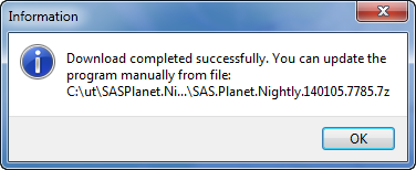

(0013498)
Tolik (manager)
07-01-2014 08:49
Работает, только в диалог боксе не видно, куда именно скачалось (см. скриншот).

+++SSL 2:+++
SSL Pass-Thru: CONNECT https://dl.bintray.com.:443/
Connection Time-Out: 1
Я слабо разбираюсь в http, но подозрительно это: https://dl.bintray.com.:443/
(0013539)
zed (manager)
11-01-2014 16:44
Упс, в скрипте nightly.php опечатка вышла - после dl.bintray.com стоит точка, а её там быть не должно. Удивительно, что некоторые версии wininet (видимо более новые) таки справляются с такими ошибками.
(0013592)
Parasite (administrator)
13-01-2014 15:31
Пробуйте щас.
(0013632)
Papazol (reporter)
15-01-2014 16:29
В какой ночнушке исправлено? Сейчас у меня 7797.
(0013634)
zed (manager)
15-01-2014 16:42
Исправлено на сайте. Ночнушка получает адрес от nightly.php - это тот же скрипт, что и отдаёт архив при загрузке со странички в браузере.
(0013635)
Papazol (reporter)
15-01-2014 17:24
Дошло.
Всё равно не работает. Что с точкой, что без неё. Чем воспользоваться, чтобы отловить, где проблема?
(0013638)
zed (manager)
16-01-2014 11:27
Попробуйте взять нормальный снифер вроде Microsoft Network Monitor и собрать лог запросов. Проверьте свой фаервол и антивирус, возможно они блокируют соединения, обновите IE, по возможности не используйте никаких прокси.
(0013639)
Papazol (reporter)
17-01-2014 13:35
Вот взял я этот снифер, собрал лог. Файрвол и антивирус не блокируют соединение, по крайней мере сторонними программами я скачивать ночнушки могу без проблем. До чего обновлять IE? Прокси не используются.
(0013640)
zed (manager)
17-01-2014 13:47
Так IE ночнушки качает или нет? Если он не качает, то ничем помочь не могу. Ковыряйте его настройки.
(0013647)
Papazol (reporter)
18-01-2014 20:08
Всё, проблема решена. Причин было сразу две:
1. IE, который пришлось обновить, при этом ошибка 302 пропала. Однако, архив начинал скачиваться, но затем возникало сообщение о разрыве соединения с сервером, и файл не сохранялся по причине
2. И всё-таки антивирус, настойчиво блокирующий SASPlanet.Debug.exe. Пока не прописал в исключения http://966b.http.dal05.cdn.softlayer.net/*, никак не получалось.
