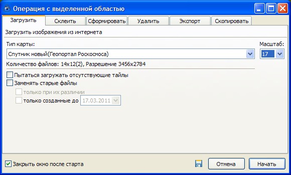

Summary0000483: Неправильный подсчёт количества файлов при полигональном выделении
DescriptionПри полигональном выделении неправильно подсчитывается количество файлов, подлежащих обработке.
Steps To ReproduceВыделить некоторую область полигоном, указать масштаб. Скачать.
Tagsвыделение

В чем неправильность то? Если в том что оно не точно совпадает, так это факт. Оно еще и не всегда точно скачивает то что попадает в полигон.

Так если количество файлов 14х12, то откуда обработать всего 2? И ведь только эти два и скачиваются. Вот сделал специально два скриншота: сначала до загрузки http://s59.radikal.ru/i164/1103/8e/8c14909d6b23.jpg , затем после http://i022.radikal.ru/1103/3a/09bd51e9d0ff.jpg . Видно, что полигон охватывает пять тайлов. Программа пишет: 1х5(2). И загружает только два, что видно на втором скриншоте. Обидно, что раньше такого не наблюдалось.

Хорошо, это при одном ряде тайлов. А если выделить квадрат или прямоугольник, скачивается верхняя часть до диагонали, причём так ровненько. Надо скачать приличную область, а скачивается только чуть больше половины - не есть хорошо. Например, если выделить квадрат 10х10 тайлов, то скачается 64. http://s52.radikal.ru/i138/1103/ed/78d63495408f.jpg
