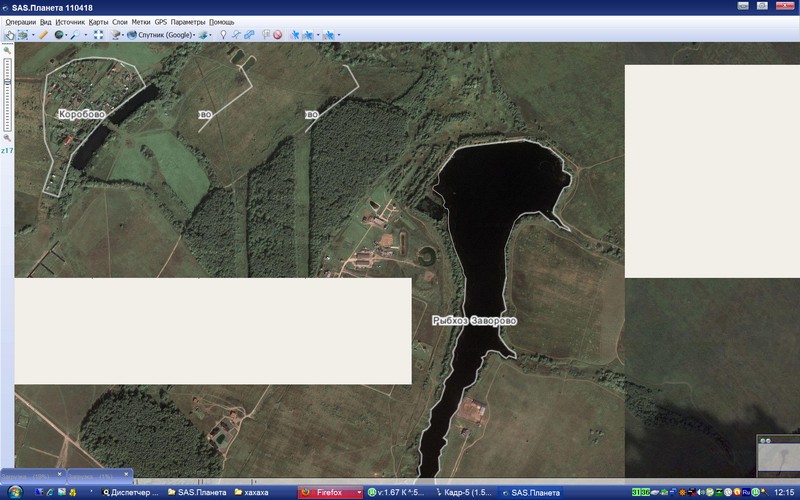

Description | На примере Google SAT не отображаются некоторые тайлы, чаще в крупных масштабах, хотя в кэше они имеются и при "просмотре тайла основной карты" во внешней программе отображаются. | ||||||||

Посмотрел более детально. Это файлы png от WikiMapHybrid, размером 667 байт, непрозрачные белые 256х256. Там же есть еще файлы 70 байт, размером 1х1 пиксел. Видимо все это и сбивает отображение в программе. Это было и в старых версиях. Решение, которое я применял, удалить в тоталкоммандере по фильтру менее 668 байт все файлы слоя.. Делов на несколько часов.. Но вот как бы сделать так, чтоб эти битые png вообще не загружались? |
