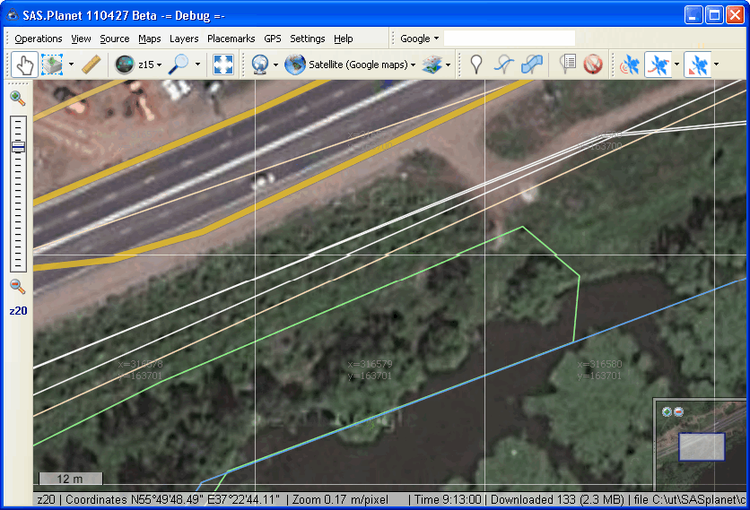

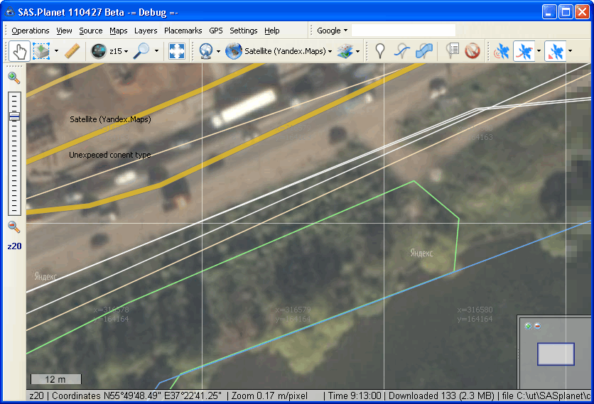

Description | При просмотре карты с включенным слоем "Яндекс.Народная карта" поверх спутника Гугла в некоторых местах карты видно явно сдвинутое примерно на 3 пиксела по вертикали отображение тайлов так, что надписи "размазываются". См. скриншот. Проверка самого слоя на сайте Яндекса показала, что исходно с ним все в порядке. | ||||||||
Steps To Reproduce | Открыть спутник Гугла Включить слой "Яндекс.Народная карта" Просмотреть место на карте, где имеется достаточно много подписей к объектам (город). Обратить внимание на подписи. | ||||||||

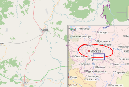

(0002450) alexey65536 (reporter) 08-05-2011 12:28 edited on: 08-05-2011 12:29 |
Тайлы скачаны без ошибок. Обновлял, то же самое. Искажения идут в виде горизонтальной линии. Присмотрелся и вижу, что они есть как раз по границе тайлов, причем по каждой горизонтальной границе. Вверху тайла один и те же пикселы "троятся", а чуть выше середины тайла по вертикали пикселов недостает, "съедаются"... Такие же искажения есть по крайней мере еще и в гибриде "Яндекс.Карты". В гибриде Wikimapia - нет. Наверно, опять как-то связано с системой координат конкретных слоев. См. последний скриншот (4.jpg) |

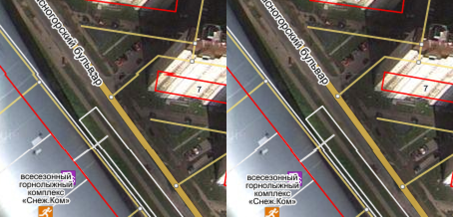

(0002473) Tolik (manager) 09-05-2011 05:59 edited on: 09-05-2011 06:16 |
Пикселы троятся на границе тайлов основной карты, а съедаются на границе тайлов слоя (см. 2 скриншота 2011-05-09*.png). |

(0002697) gpsMax (manager) 26-05-2011 19:45 edited on: 26-05-2011 19:46 |
Эффект наблюдается также, если у миникарты и основной области разные проекции. Насколько можно заметить, он односторонний - мини-яндекс на осме сбивается, а мини-осм на яндексе - нет. Добавил картинку для ясности, подобной ещё не было. |

(0005410) Tolik (manager) 09-02-2012 09:37 edited on: 09-02-2012 10:15 |
В 5019 стало лучше, но проблема не ушла совсем. Раньше было 2 сдвига: на границе тайлов гугла и на границе тайлов яндекса. Остался второй (причём сдвиг в другую сторону). В файле beta-5019.jpg было-стало, увеличено вдвое. Открыт баг 1163. |
