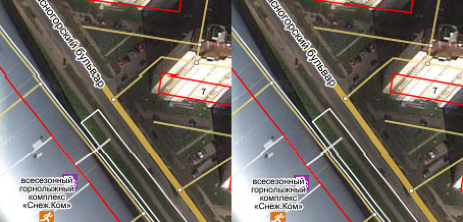

DescriptionПри просмотре карты с включенным слоем "Яндекс.Народная карта" поверх спутника Гугла в некоторых местах карты видно явно сдвинутое примерно на 3 пиксела по вертикали отображение тайлов так, что надписи "размазываются". См. скриншот.

Искажения идут в виде горизонтальной линии.
Присмотрелся и вижу, что они есть как раз по границе тайлов, причем по каждой горизонтальной границе.
Вверху тайла один и те же пикселы "троятся", а чуть выше середины тайла по вертикали пикселов недостает, "съедаются"...

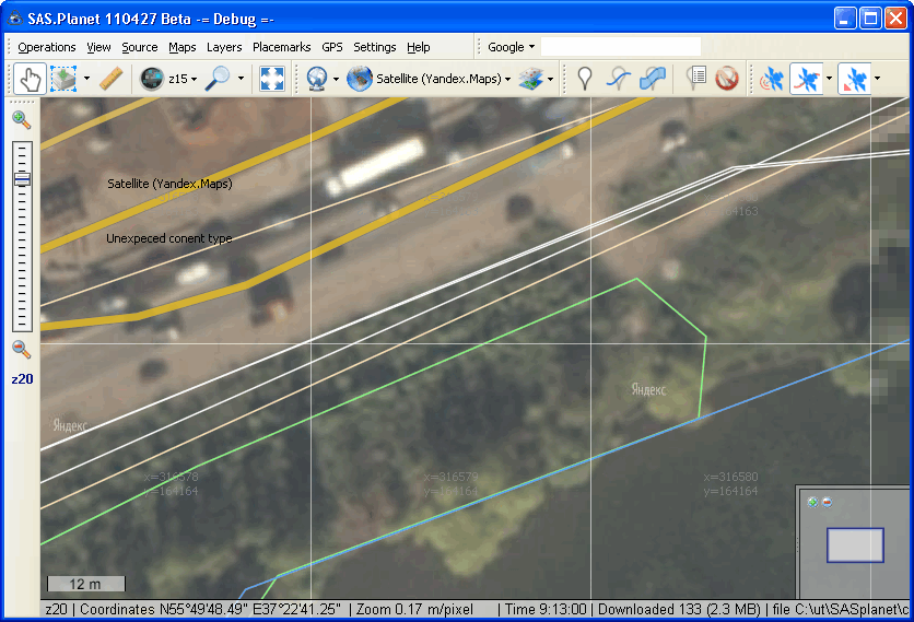

Пикселы троятся на границе тайлов основной карты, а съедаются на границе тайлов слоя (см. 2 скриншота 2011-05-09*.png).

Эффект наблюдается также, если у миникарты и основной области разные проекции. Насколько можно заметить, он односторонний - мини-яндекс на осме сбивается, а мини-осм на яндексе - нет. Добавил картинку для ясности, подобной ещё не было.

В 5019 стало лучше, но проблема не ушла совсем.
Раньше было 2 сдвига: на границе тайлов гугла и на границе тайлов яндекса. Остался второй (причём сдвиг в другую сторону).
В файле beta-5019.jpg было-стало, увеличено вдвое.
