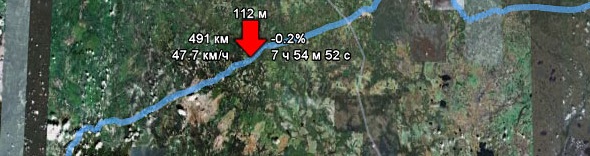

(0003704) zOn (reporter) 05-09-2011 19:42 |
Судя по этому http://gis4all.ru/kmler/ будет не плохо. Кстати мощнейший инструмент по работе с треками. Мне вот интересно (к сожалению не имею возможности проверить), а как будет смотреться трек обработанный KMLer в САС? не сдержался и прикрепил картинку по теме. |

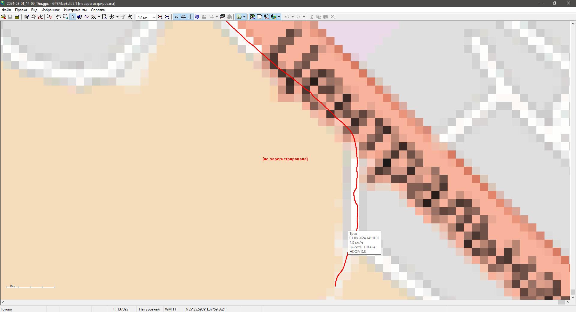

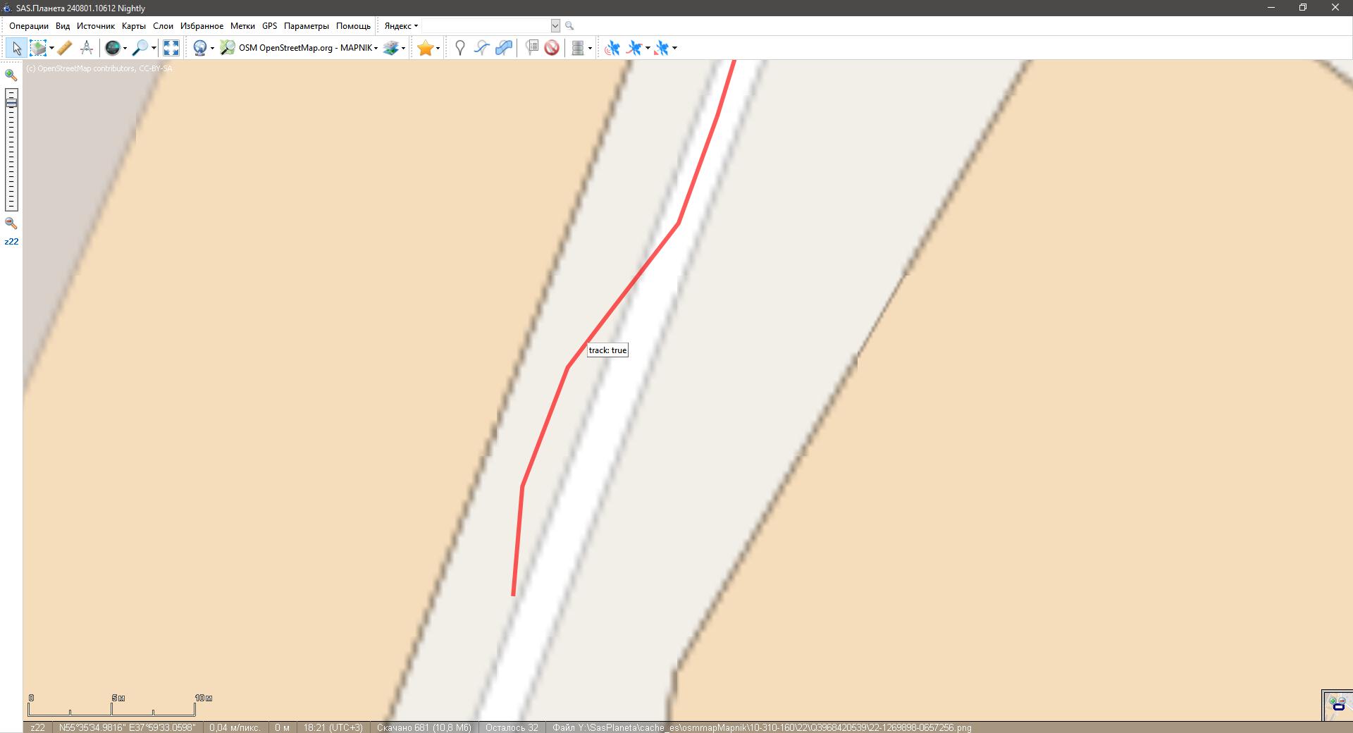

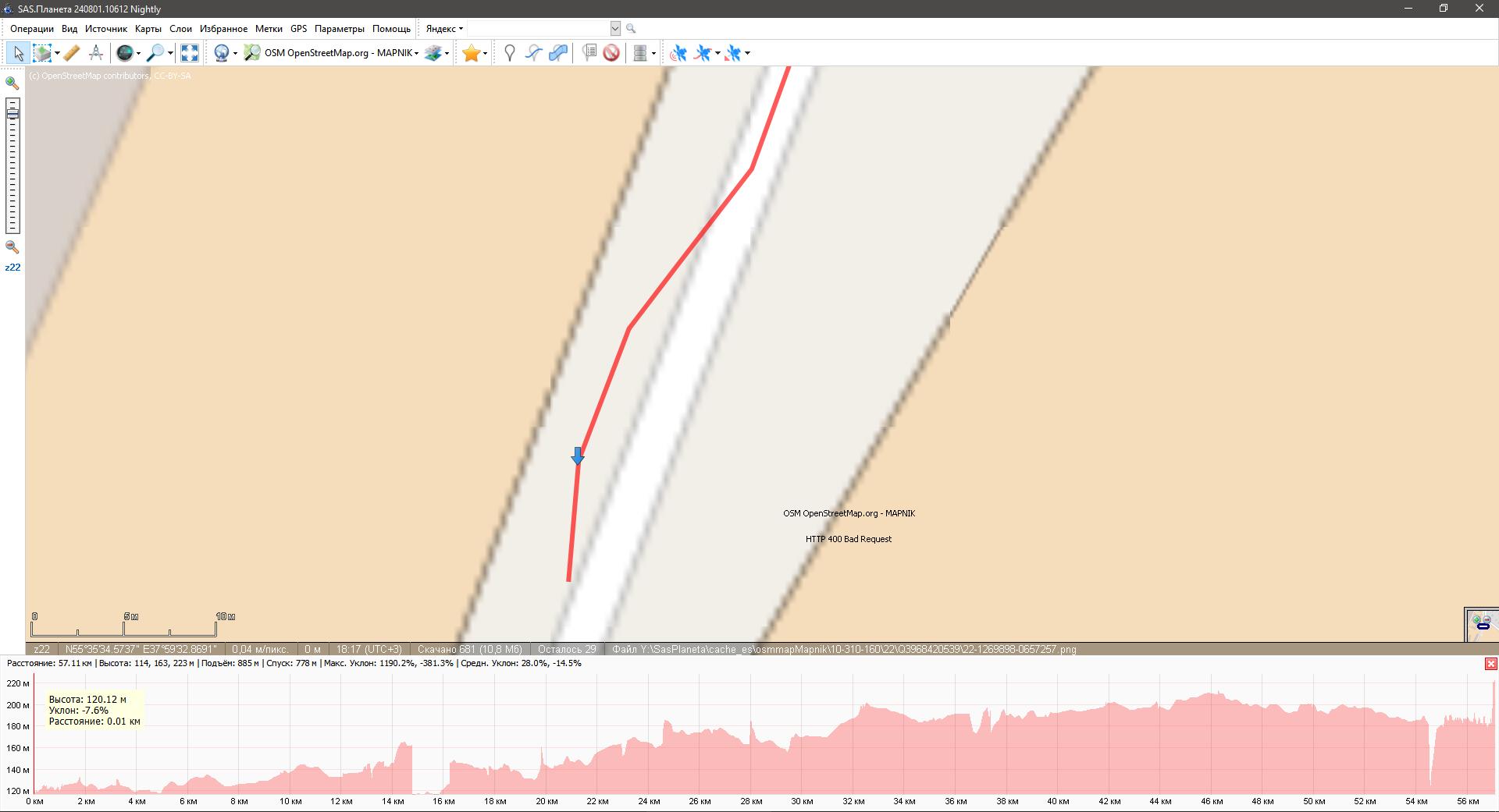

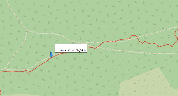

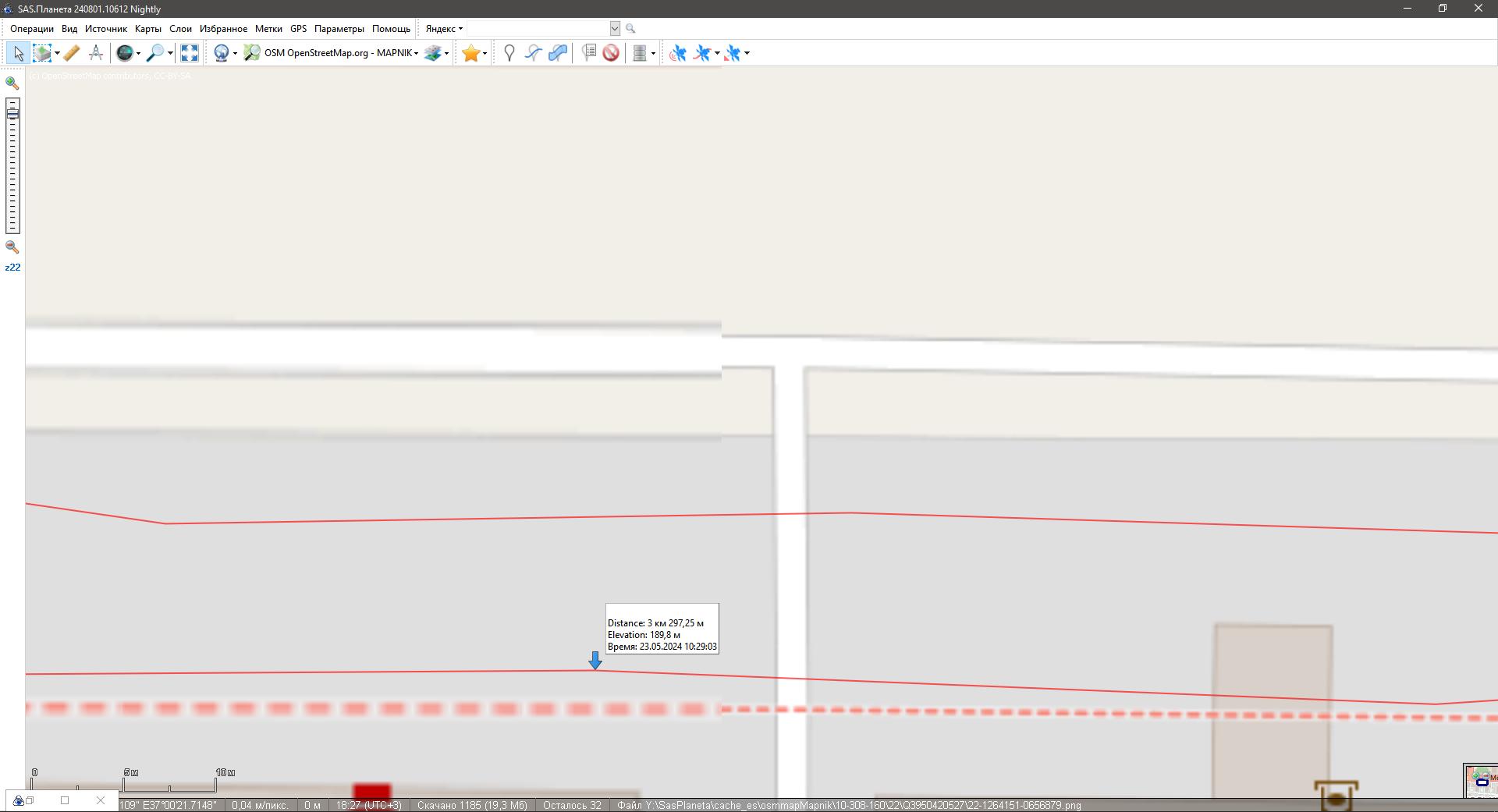

(0020481) samsomus (reporter) 04-08-2024 15:20 edited on: 04-08-2024 15:46 |
хм... Обновил приложение. При нажатии CTRL и наведении мыши - ничего. При CTRL + щелчок ЛКМ появляется окно снизу. см.скрин Думаю, что должно быть примерно как на sas3. PS Смотрю другой трек - с ним все в порядке, показывает как надо. (картинка sas5). Треки записаны на одном устройстве и одной программой osmand. В GPSMAPEDIT отображается нормально со всеми параметрами, что необходимы для информации. В SAS - я уже указал выше. Не понимаю в чем подвох? PS2 и почему трек из той же группы (та же программа записи, тот же формат и т.д.) отображаются не полностью (картинка sas6), либо вообще без информации? Экспортирую треки из SAS (в один файл), смотрю в GpsMapEdit - все данные отображаются (дата, время, скорость, высота) |
(0020482) zed (manager) 04-08-2024 18:31 |
Приложите проблемные треки, посмотрю что с ними не так. |
(0020483) zed (manager) 04-08-2024 18:38 edited on: 04-08-2024 18:38 |
А, если там мультипуть, то так и должно быть, их поддержка ещё не добавлена. Будет на следующей неделе, как время появится. |

(0020488) samsomus (reporter) 08-08-2024 04:50 edited on: 08-08-2024 05:29 |
Интересная ситуация получается. На уже имеющихся в базе (импортированных до обновления) треках показывается только расстояние. Имею ввиду высланный ранее трек, возможно так же ведут себя и другие треки, которые показывают сейчас только расстояние или пустоту. Экспортирую из программы и заново импортирую - все показывает как надо. Вроде бы радоваться надо... Но в базе уже столько рассортированных треков по группам, что заново выгружать и загружать даже не представляю как это возможно. С учетом того, что если выгружать большой группой, то программа виснет с ошибкой OUT OFF МЕМОRY (WIN10, 16G RAM). Да, еще заметил, что почему-то изменилось время, причем не на равное кол-во часов. Конец трека было 11-57-32, а стало 07-43-08. Соответственно и весь трек так сместился. Ничего не понимаю... Сравниваю один и тот же трек, экспортированный вчера с экспортированным сегодня. Решил все делать с чистого листа. Взял новый трек, которого еще нет в базе и смотрю его GpsMapEdit. Время в контрольной точке 14-54-54. После импорта в SAS в той же точке (смотрю уже что SAS показывает) оказывается 14-55-05. В принципе минута - туда/сюда терпимо, но не понятно. Еще более не понятно почему после выгрузки и новой загрузки в SAS меняется время так кардинально? И самый большой вопрос: как теперь всю базу треков выгрузить и загрузить корректно, чтобы время показывало, но не смещались часы? PS. Я понял! Но это просто жесть получается: конец трека имеет дату и время экспорта трека (и весь трек смещается на определенную величину). Что за бред? Так вообще не надо. Интересна именно реальная дата в конкретной точке. |
(0020489) zed (manager) 08-08-2024 07:17 |
> конец трека имеет дату и время экспорта трека Значит, при экспорте была записана фейковая дата. Так происходит когда у трека в базе нету информации о времени. Возможно, вы импортировали его в базу в то время, когда SAS ещё не читал никакой метаинформации из трека при импорте. Эта фишка появилась сравнительно недавно: 0002503 |
(0020490) samsomus (reporter) 08-08-2024 09:57 edited on: 08-08-2024 09:58 |
Провел эксперимент с новым треком импорт экспорт - все нормально. А вот с теми что уже в базе - беда. И как же теперь выйти из данной ситуации? База треков большая, а первоисточники во многих случаях уже отсутствуют |
(0020491) zed (manager) 08-08-2024 10:22 |
Информацию по высоте в трек можно добавить, а вот со временем уже ничего не поделаешь, если оригиналов не сохранилось. |
