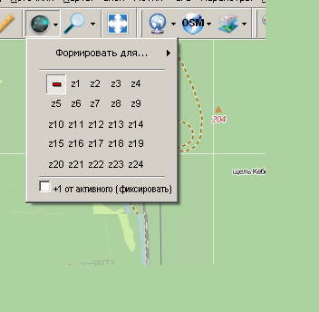

И как этот пункт должен выглядеть в текущем интерфейсе? Сейчас масштаб указывается выбором одной из 24-х кнопок или прочерка для отключения. Куда лучше прилепить новую кнопку и что на ней написать что бы было всем понятно?

как вариант например зафиксировать +3 зума от текущего. оно нужно раз в год, но когда активно занимался склейкой генштаба - этого нехватало.

Я в 270-й хотелке предлагал несколько иной интерфейс: после строки
z20 z21 z22 z23 z24
добавить строку
 A +1 +2 +3
Вместо A можно вставить Act или Акт, надпись за квадрат не вылезет, и внешний вид меню не изменит.

Garl (manager)
27-05-2011 13:40
см второе вложение

ИМХО неудобно. В реальности больше чем +6 вряд ли понадобиться. Да и необходимость относительных меньше 0 тоже вызывает сомнение.

это только howto к интерфейсу, чтоб было понятно как примерно будет выглядеть и нравится\ненравится.
кстати я на 8 зуме 18 строю, так что до ..+10

Я скорее предпочел бы добавить строчки типа:
+0 +1 +2 +3 +4
+5 +6 +7 +8 +9
Кому нужна большая разница зумов выбирает конкретный интересующий его.

Вторая строчка кажется излишней, но, наверное, она всё же нужна. А так - на мой взгляд, отличный вариант.

Уже почти все сделал, осталось только картинки с +0 и тд нарисовать.
