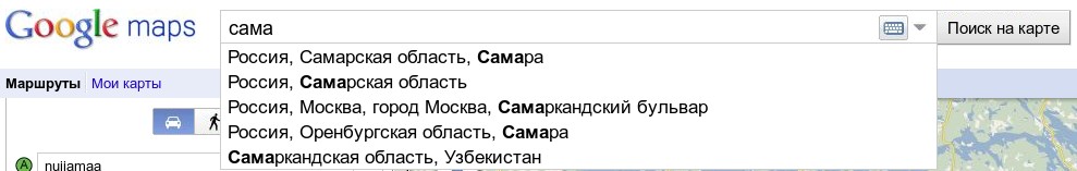

Summary0000796: Всплывающие подсказки при вводе названий объектов в поле поиска Google, Yandex
DescriptionЭто удобно, т.к.
   иногда не совсем ясно, как пишется название объекта
   нет необходимости набирать название полностью
Steps To Reproduceсм. скриншот
Additional InformationВидимо, придется отсылать запросы в Google или Yandex не по факту нажатия Enter, а по факту нажатия (или скорее отжатия) любой нефункциональной клавиши

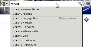

Выглядеть вкупе с историей может примерно так. (см. файл).
На скриншоте первые 2 позиции - это история, далее - черта, затем предложения (или в нашем случае - подсказки)
