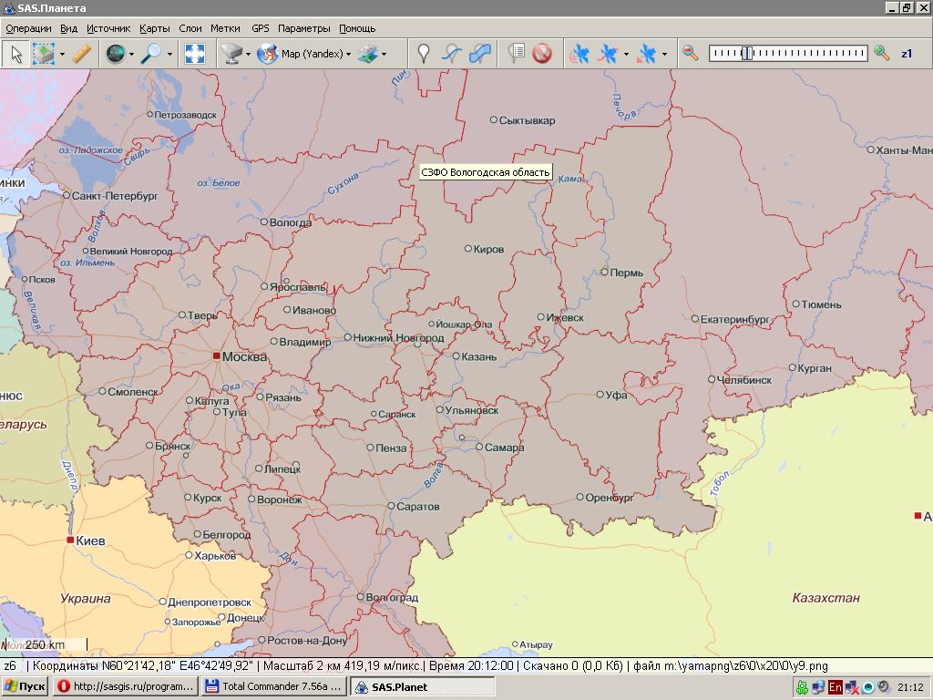

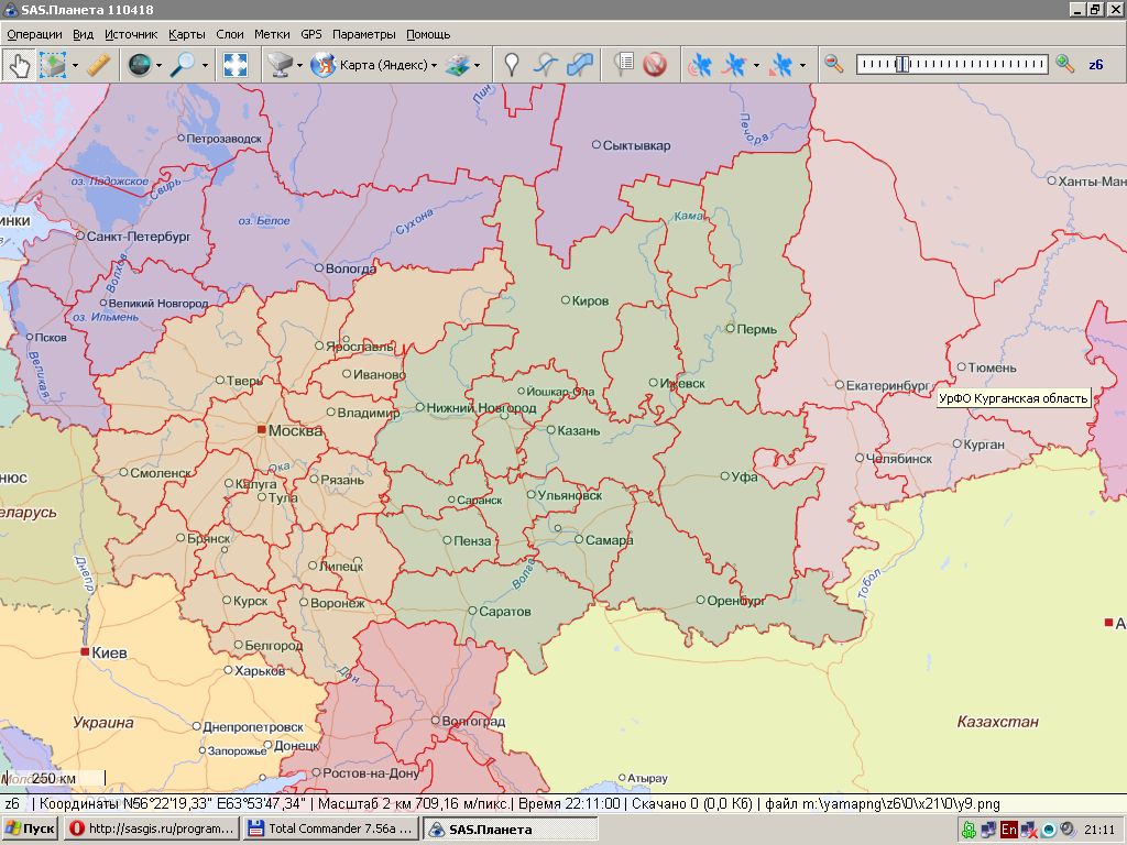

Description | в .Nightly.4176 цвета окрашивания полигонов намного темнее по сравнению с SASPlanet 110418. И полигоны созданные в предыдущих версиях практически нельзя отличить по цвету | ||||||||

(0003734) Fetser (reporter) 06-09-2011 11:33 |
Чем мне ещё помочь? Пробовал даже в одну папку по очереди класть файл SASPlanet.exe разных версий ничего больше не меняя, ни каких настроек. Результат разный. |
(0003735) vdemidov (manager) 06-09-2011 11:39 |
Чем помочь? Ну написать какая прозрачность у заливки полигонов. А почему вы решили что в новой версии неправильно? Может раньше ошибка была? |
(0003736) Fetser (reporter) 06-09-2011 11:49 |
Прозрачность 80% и не менялась при пробах и той и другой программой. Обратил внимание что при запуске SASPlanet.Debug появляется какая то ошибка возможно и не имеющая к цветам отношения. Ошибка возникает сразу после запуска. При запуске обычного SASPlanet.exe ошибки нет. Файл elf сейчас добавлю. |
(0003739) vdemidov (manager) 06-09-2011 12:28 |
Ну ошибку эту я поправил. Но к вашей проблеме оно не относится. |
(0003740) vdemidov (manager) 06-09-2011 12:35 |
Только сейчас обратил внимание на то что вы написали, что 80% прозрачности. Их и должно быть еле видно. Поставьте хотя бы 50%. Так что это раньше рисовалось неправильно. |
(0003750) feya (manager) 06-09-2011 17:32 |
Разница скорее всего в том, что раньше очистка битмапа была белым цветом а сейчас черным. А вообще, если можно, пришлите marks.sml и Categorymarks.sml. |
(0003754) Fetser (reporter) 06-09-2011 18:42 |
Загрузил метки |
(0003766) Tolik (manager) 07-09-2011 09:00 edited on: 07-09-2011 09:00 |
Что-то я не понял. Блёклые цвета полигонов - Resolution: fixed?? |
(0003770) feya (manager) 07-09-2011 10:47 |
Tolik, да, исправил. |
(0003771) vdemidov (manager) 07-09-2011 11:22 |
ИМХО неправильно исправил, но я пока не уверен. |
(0003773) feya (manager) 07-09-2011 11:52 edited on: 07-09-2011 11:53 |
vdemidov, правильно. Те цвета что были - какая то хрень) А теперь будут красивые как раньше. |
