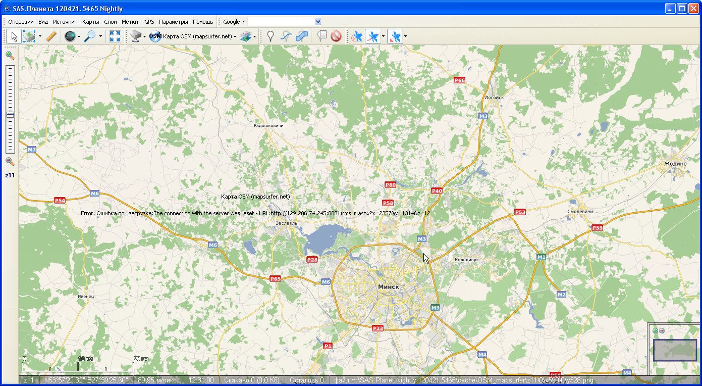

(0006453) zed (manager) 22-04-2012 10:36 |
В последних ночнушках стал выводиться полный текст ошибки (см. скриншот). |
