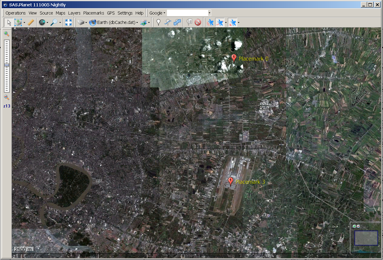

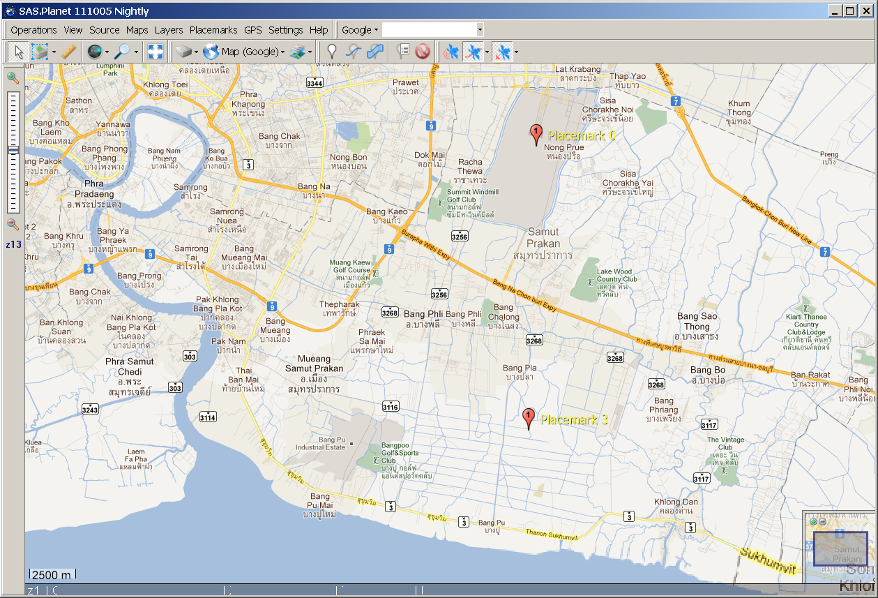

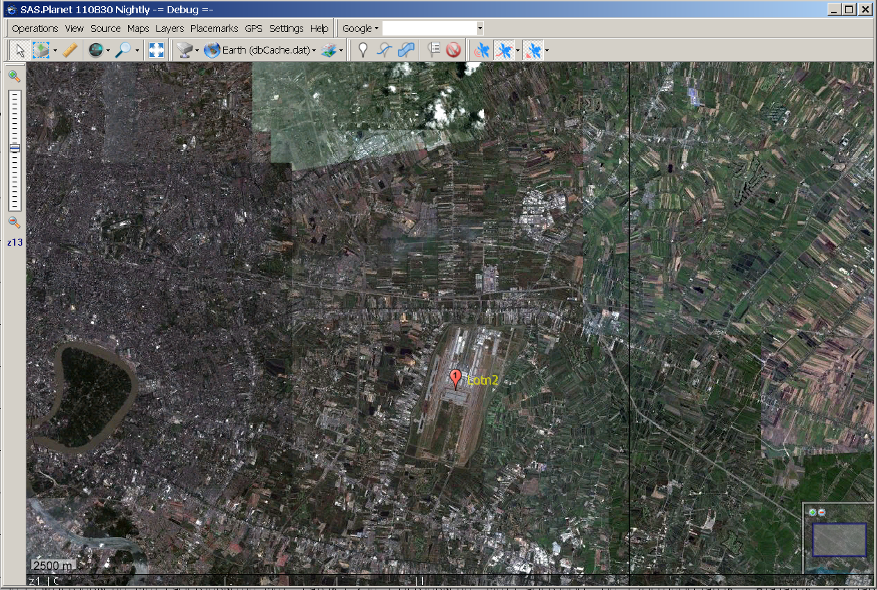

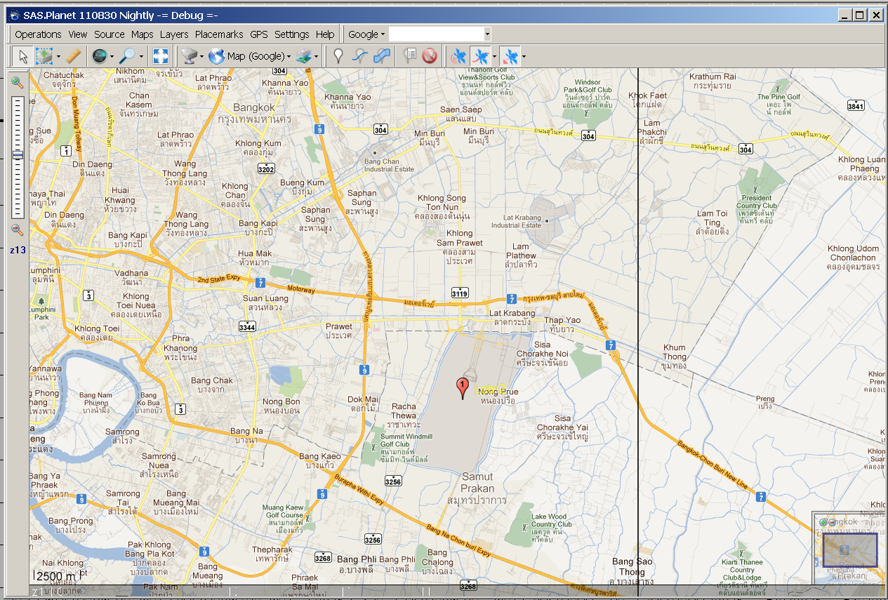

Description | 4313 - 4366 версия (5-10-2011) SAS.Планета: изображение смещается по вертикали около 15 км (например Бангкок, Таиланд ) на карте с GE кэш. GE версия: 6.01 в 4153 (23-9-2011) версии было хорошо. | ||||||||

(0004048) zed (manager) 05-10-2011 14:04 |
Можно скриншоты этого бага? Желательно, чтобы была видна разница между старой версией (4153) и текущей. К слову, никаких изменений касательно GE с того момента небыло. |
(0004054) grek (reporter) 06-10-2011 08:21 |
Я перевел изображения с 4366 и 4153 (Аэропорт в Бангкоке). Грегори. Польше |

>а что случилось со "Строкой статуса"? Куда подевалась вся информация? Это баг 0000227 grek, понятно - при переключении с GE на карту, происходит смещение центра экрана (хотя координаты под курсором должны правильно отображаться), а вот метки не смещаются, поскольку отображаются в отдельном слое. |
