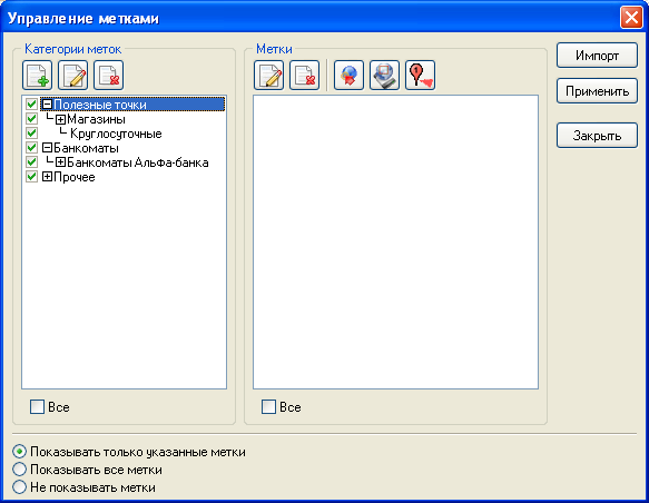

DescriptionА сильно сложно сделать категории многоуровневыми? Чтобы можно было вкладывать их одна в другую.
Окно "управление метками" чуть доработать для этого, добавить стандартные плюсики-минусики в левую часть. Постарался примерно набросать предполагаемый вид

Ну что ж, учитывая, что второй подход требует изменения в структуре данных, чего я делать не хочу, то будет первый подход. Тоесть настройки категории влияют только на точки принадлежащие непосредственно самой категории и не влияют на видимость объектов во вложенных категориях.

Я предлагал немного не так. Типа два - включена/выключена. Но при включении/выключении галки одновременно с этим включаются/выключаются галки для всех вложенных категорий. Вложенность же определяется динамически, из структуры категорий, а не из файла данных в готовом виде, поэтому менять его не потребуется.
Тупо рекурсия: при включении/выключении галки пробегаем по вложенным категориям и применяем эту же операцию на них.
13-10-2010 11:30
manager   ~0000330
Хорошая идея. Спасибо.
