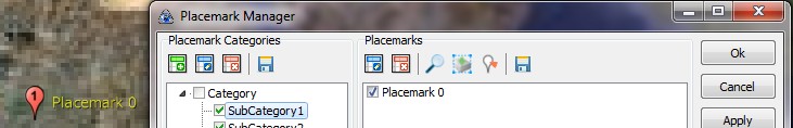

DescriptionСм. Скриншот: если снять галочку видимости с главной категории, метка, принадлежащая вложеной подкатегории останеться видимой. Кажется, было бы логично и интуитивно понятно, что если убирается галочка на главной категории, что она должна сниматься и со всех подчиненных. Иначе приходиться пробегаться по всем вложенным категориям. Чекбокс "Все" здесь тоже не помогает, т.к. сбрасывает флаг Visible и в других категориях, которых достаточно много.
Steps To ReproduceСм. Скриншот:
Additional InformationАналогично сделано во многих программах, где требуется сканирование диска (антивирусы, восстановители удаленных файлов и т.п.)

Решил эту задачу переделав в frm_MarksExplorer.pas 2 процедуры CategoryTreeViewKeyUp и CategoryTreeViewMouseUp и добавив новую CategoryTreeViewVisible:
Процедура TfrmMarksExplorer.CategoryTreeViewVisible:
procedure TfrmMarksExplorer.CategoryTreeViewVisible(Node: TTreeNode);
var
  VCategoryOld: IMarkCategory;
  VCategoryNew: IMarkCategory;
  VTreeNode: TTreeNode;
  VVisible: Boolean;
  VIndex,VLevel,VNum: Integer;
begin
  VCategoryOld := IMarkCategory(Node.Data);
  if VCategoryOld <> nil then begin
    // VVisible, VIndex - для визуализации узлов.
    if Node.StateIndex=1 then begin
      VVisible := False;
      VIndex:=2;
    end else begin
      VVisible := True;
      VIndex:=1;
    end;
    // Изменение значения Visible текущего узла категории меток
    VCategoryNew := FMarkDBGUI.MarksDb.CategoryDB.Factory.ModifyVisible(VCategoryOld, VVisible);
    Node.StateIndex:=VIndex;
    if not VCategoryOld.IsEqual(VCategoryNew) then begin
      FMarkDBGUI.MarksDb.CategoryDB.UpdateCategory(VCategoryOld, VCategoryNew);
    end;
    // Изменение значения Visible дочерних узла категории меток
    // CheckBox3 включает/выклучает функцию каскадной визуализации.
    if CheckBox3.Checked then begin
      // VLevel - уровень глубины узла. VNum - номер узла изменения видимости.
      CategoryTreeView.Visible := False;
      VLevel:=Node.Level;
      // Цикл продолжается пока не перейдём на новую ветвь (пока уровень глубины узлов не станет как наша)
      // Или до конца ветвей
      for VNum:=Node.AbsoluteIndex+1 to CategoryTreeView.Items.Count - 1 do
        if CategoryTreeView.Items[VNum].Level>VLevel then begin
          VTreeNode := CategoryTreeView.Items[VNum];
          VCategoryOld := IMarkCategory(VTreeNode.Data);
            VTreeNode.StateIndex:=VIndex;
            end;
          end;
        end else break; // Прерываем цикл так, как уровень глубины узлов стал как наш или выше.
      CategoryTreeView.Visible := True;
    end;
  end;
end;
Процедура TfrmMarksExplorer.CategoryTreeViewKeyUp:
procedure TfrmMarksExplorer.CategoryTreeViewKeyUp(Sender: TObject; var Key: Word;
  Shift: TShiftState);
var
begin
  If key=VK_DELETE then begin
    VCategoryOld := GetSelectedCategory;
      FMarkDBGUI.DeleteCategoryModal(VCategoryOld, Self.Handle);
    end;
  end;
  if Key=VK_SPACE then
    CategoryTreeViewVisible(CategoryTreeView.Selected);
end;
Процедура TfrmMarksExplorer.CategoryTreeViewMouseUp:
procedure TfrmMarksExplorer.CategoryTreeViewMouseUp(Sender: TObject;
  Button: TMouseButton; Shift: TShiftState; X, Y: Integer);
var
begin
  if htOnStateIcon in CategoryTreeView.GetHitTestInfoAt(X,Y) then
    CategoryTreeViewVisible(CategoryTreeView.GetNodeAt(X,Y));
 end;
