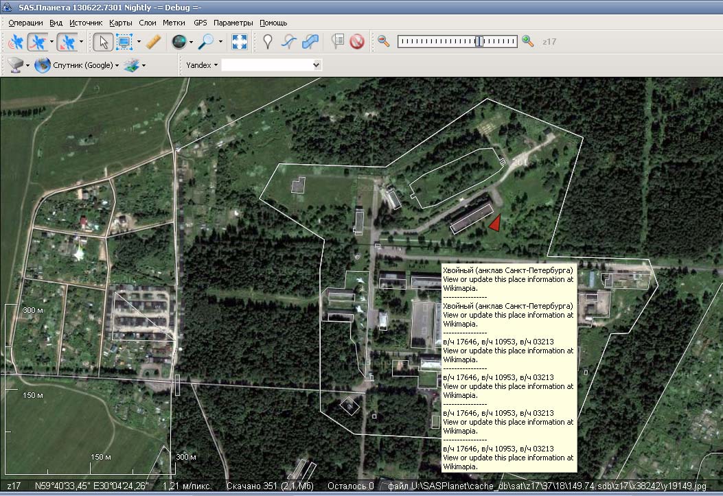

Description | В новых ночнушках стали выводится дубликаты описаний. Удаление слоя векторной Викимапии и закачка снова проблему не решает. | ||||||||

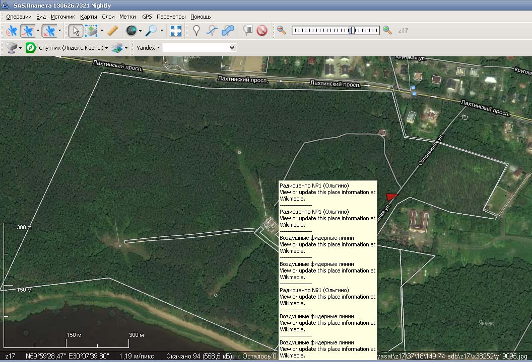

(0011868) rudepravo (reporter) 28-06-2013 00:27 edited on: 28-06-2013 00:30 |
Очень неудобно стало. Зачем разводить Баден-Баден? Пример в аттаче. Может как-то проверять уникальность названия? Не GUID, а названия метки? Т.е. в предложенном скриншоте выводить Радиоцентр №1 (Ольгино) Воздушные фидерные линии а не дупить по 4 раза одно и тоже (да, GUID у них разные ((( |

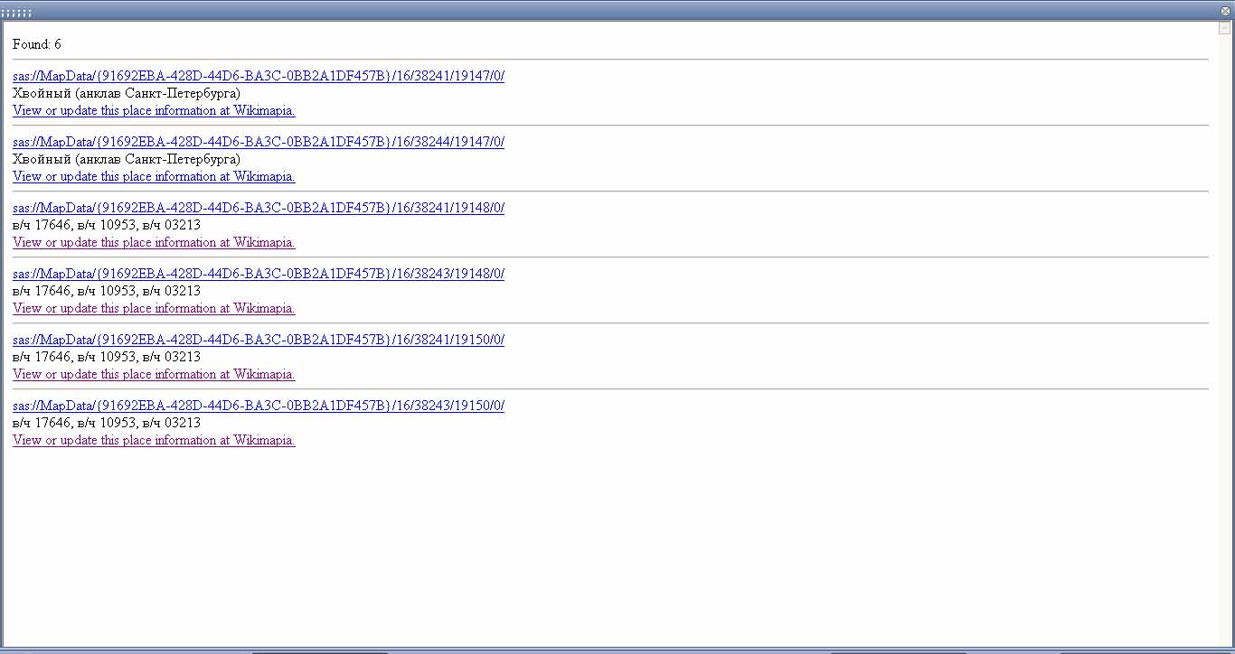

Так это разные объекты. Вот что выдаётся при клике на хинт: Found: 8 -------------------------------------------------------------------------------- sas://MapData/{91692EBA-428D-44D6-BA3C-0BB2A1DF457B}/16/38250/19033/0/ Радиоцентр №1 (Ольгино) View or update this place information at Wikimapia. -------------------------------------------------------------------------------- sas://MapData/{91692EBA-428D-44D6-BA3C-0BB2A1DF457B}/16/38254/19033/0/ Радиоцентр №1 (Ольгино) View or update this place information at Wikimapia. -------------------------------------------------------------------------------- sas://MapData/{91692EBA-428D-44D6-BA3C-0BB2A1DF457B}/16/38252/19034/1/ Воздушные фидерные линии View or update this place information at Wikimapia. -------------------------------------------------------------------------------- sas://MapData/{91692EBA-428D-44D6-BA3C-0BB2A1DF457B}/16/38253/19034/1/ Воздушные фидерные линии View or update this place information at Wikimapia. -------------------------------------------------------------------------------- sas://MapData/{91692EBA-428D-44D6-BA3C-0BB2A1DF457B}/16/38250/19035/0/ Радиоцентр №1 (Ольгино) View or update this place information at Wikimapia. -------------------------------------------------------------------------------- sas://MapData/{91692EBA-428D-44D6-BA3C-0BB2A1DF457B}/16/38252/19035/1/ Воздушные фидерные линии View or update this place information at Wikimapia. -------------------------------------------------------------------------------- sas://MapData/{91692EBA-428D-44D6-BA3C-0BB2A1DF457B}/16/38253/19035/1/ Воздушные фидерные линии View or update this place information at Wikimapia. -------------------------------------------------------------------------------- sas://MapData/{91692EBA-428D-44D6-BA3C-0BB2A1DF457B}/16/38254/19035/0/ Радиоцентр №1 (Ольгино) View or update this place information at Wikimapia. |
(0011904) vasketsov (manager) 28-06-2013 20:29 |
>Так это разные объекты А пояснить? |
(0011905) rudepravo (reporter) 29-06-2013 02:50 edited on: 29-06-2013 02:56 |
>>Так это разные объекты > А пояснить? sas://MapData/{91692EBA-428D-44D6-BA3C-0BB2A1DF457B}/16/38252/19035/1/ Воздушные фидерные линии -------------------------------------------------------------------------------- sas://MapData/{91692EBA-428D-44D6-BA3C-0BB2A1DF457B}/16/38253/19035/1/ Воздушные фидерные линии -------------------------------------------------------------------------------- sas://MapData/{91692EBA-428D-44D6-BA3C-0BB2A1DF457B}/16/38252/19034/1/ Воздушные фидерные линии -------------------------------------------------------------------------------- sas://MapData/{91692EBA-428D-44D6-BA3C-0BB2A1DF457B}/16/38253/19034/1/ Воздушные фидерные линии |
(0011906) vasketsov (manager) 29-06-2013 09:32 |
Это разные тайловые координаты, объект просто на несколько тайлов растянут. И в каждом дублируется. Отсюда и дубли. |
