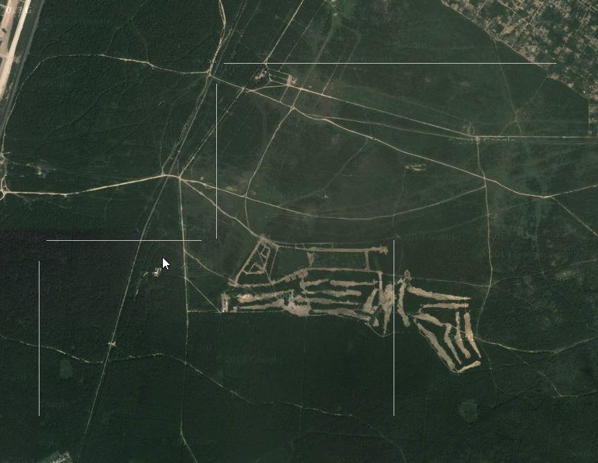

DescriptionПри отображении тайлов, когда эти тайлы берутся из интернета, наблюдаются артефакты в виде серых полос вдоль границ тайлов. Эти полосы могут появиться/исчезнуть, а могут остаться на экране даже после окончания обновления тайлов на экране (скриншот в аттаче сделан именно в такой момент - экран уже обновился полностью).

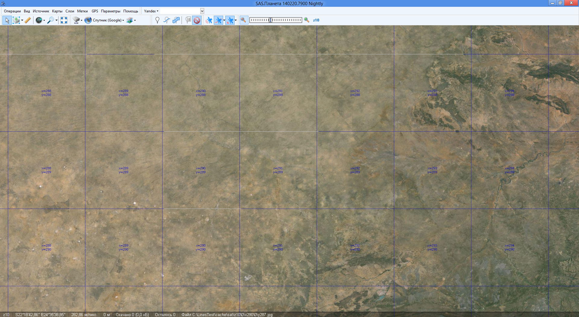

21-02-2014 12:41
manager   ~0013826
Поймал стабильное воспроизведение появления белых полос:
- Положить в ночнушку прикреплённый ini
- Запустить SAS и включить проекцию Geographic
Результат этих манипуляций на скриншоте.
