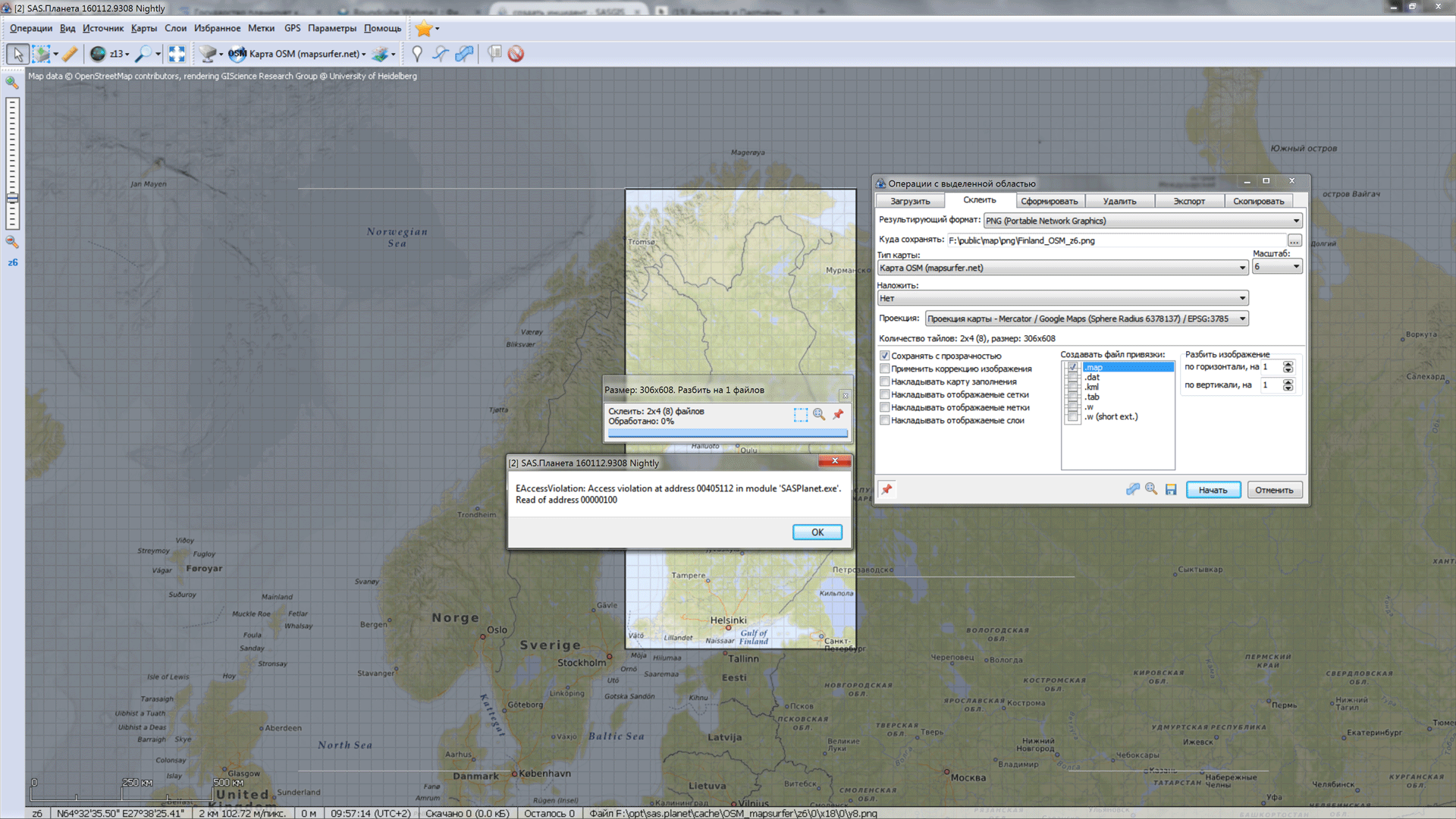

Summary0002963: ЕAccessViolation при склейке карты
DescriptionПри попытке склейки карты после запуска появляется сообщение об "EAccessViolation: Access violation at address 00405112 in module SAS.Planet. Read address 00000100".
Файл изображения создается, но формат - некорректный.
Steps To Reproduce1. Загрузить тайлы для области
2. Запустить склейку карты. Формат изображения и настройки склейки - произвольные.
3. После запуска склейки немедленно появляется сообщение (100%).
Additional InformationНе воспроизводится на v.150915.
Воспроизводится на v.151111 и Nightly build.
При попытке склейки Debug-версии приложение завершается. ELF-файл не образуется.

(0017014)
dmitryP (reporter)
13-02-2016 17:19
Дополнительная информация.
Проблема проявляется только на определенной области выделения (добавил - finland_.hlg).
После небольшого изменения (чуть увеличил) - все собралось без проблем.
