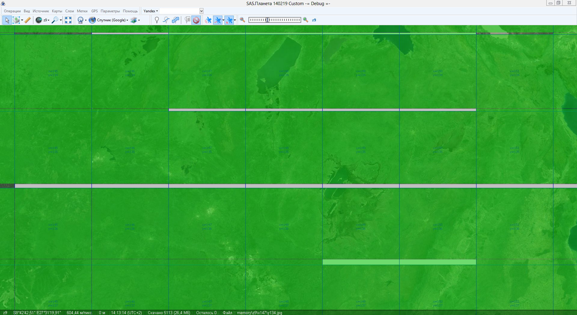

Description | В режиме Интернет, рисовалка забывает дорисовывать только-что скачанные тайлы при движении карты вниз. | ||||||||
Steps To Reproduce | 1. Выбираем карту Google Sat, включаем ей тип кэша RAM 2. Включаем режим Интернет 3. Включаем проекцию Geographic (EPSG:4326) 4. Перемещаем карту вниз (на юг) - видим пропуски тайлов как на скриншоте 5. Перемешаем карту вверх (на север) - всё ок | ||||||||
Additional Information | На скриншоте так же включена карта заполнения и видно, что она тоже рисуется с тем же самым глюком. | ||||||||
Attached Files | ![]() ![]() ![]() ![]() ![]() | ||||||||
(0013825) zed (manager) 21-02-2014 12:16 edited on: 21-02-2014 12:23 |

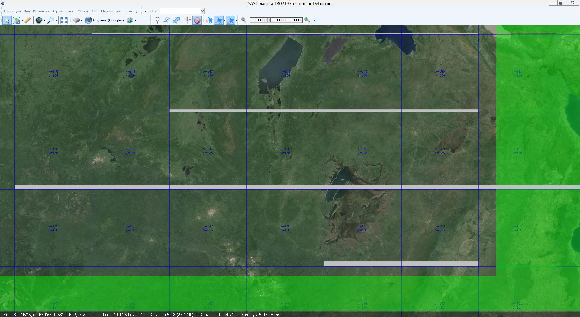

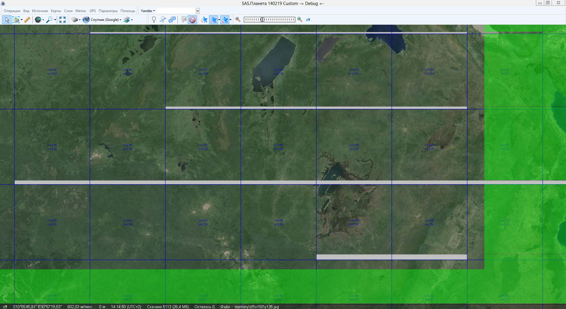

На третьем скриншоте я отключил карту заполнения, она отключилась, но экран перерисовался не полностью. А если карту заполнения выключить, а потом опять включить, она уже рисуется без пропусков (пока опять не начнётся перемещение карты и подгрузка тайлов). Предположу, что происходит какой-то сбой в уведомлениях об окончании загрузки тайлов, причём, тут имеет значение откуда мы начинаем рисовать тайлы: сверху вниз или наоборот. |

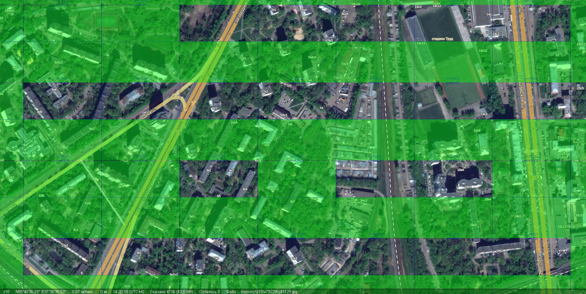

Глюк в карте заполнения остался. |
(0013847) vdemidov (manager) 23-02-2014 10:23 |
Аа. Там скорее всего такое же округление. Сейчас поправлю |
(0013848) zed (manager) 23-02-2014 10:24 |
Может имеет смысл вообще во всех местах округлять rrOutside? Баг 0002229 ведь тоже из-за этих округлений появился? |

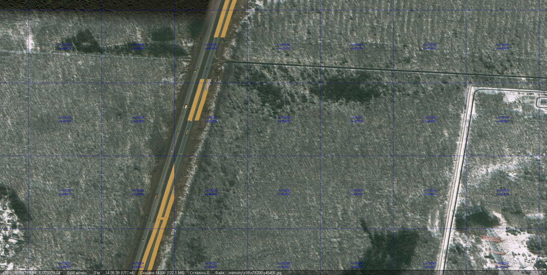

На пятом скриншоте, забыл отрисоваться слой яндекса поверх спутника гугл в географической проекци. Плюс, коммит https://bitbucket.org/sas_team/sas.planet.src/commits/f9ce316126efabc60ec9954fbcaa943828f7ceea полностью не решил проблему с картой заполнения - при малых перемещениях карты оно начинает забывать тайлы в верхней части экрана. |
(0013851) zed (manager) 23-02-2014 10:41 |
У, при малых перемещениях оно и тайлы забывает рисовать, опять же - в верхней половине экрана. |
(0013852) vdemidov (manager) 23-02-2014 10:43 |
Вечером гляну |
(0013853) zed (manager) 23-02-2014 10:59 |
А нет, видно ложная тревога - увеличил размер RAM кэша до 1000 тайлов и малые перемещения не воспроизводятся. |
